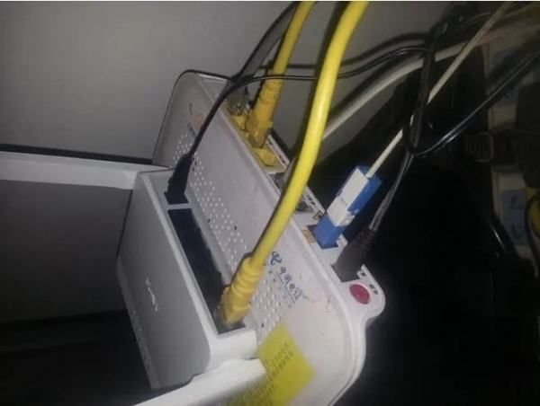

1、首先将路由器和宽带猫使用网线连接起来,连接方法是通过网线将宽带猫的lan口和路由器的wan口连接。硬件连接完毕后,使用手机连接上这款路由器的无线信号,然后打开手机浏览器,输入路由器的登录地址和登录密码,登录后台后选择快速设置。

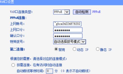

2、WAN(广域网)口设置:PPPoE拨号,输入宽带账号和密码。

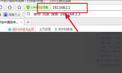

1、首先按照步骤安装好路由器,然后将电脑与路由器连接后,接着打开电脑浏览器,在地址栏输入192.168.1.1点击进入。

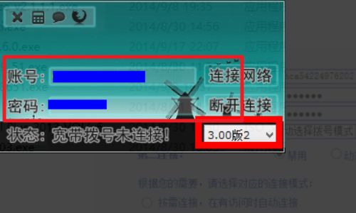

4、然后打开”校园宽带拨号“软件,接着输入电信密码与账号。

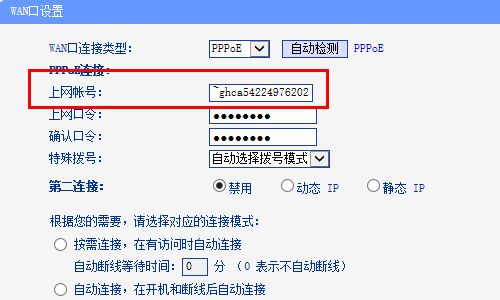

5、接着点击复制,将账号复制。
6、然后进入路由器的设置窗口。在上网账号栏里按住Ctrl+V将复制的账号粘贴到上网账号栏里。

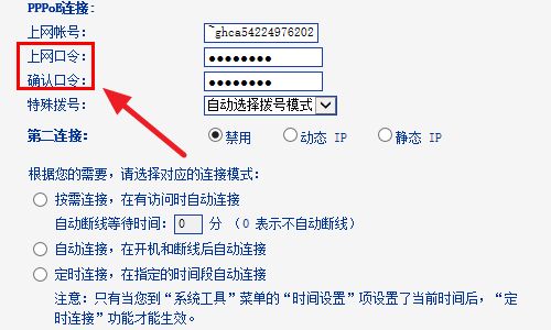

8、上网口令为电信账号密码。
