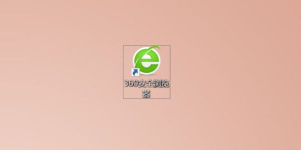

1.首先在桌面上找到并双击打开浏览器。

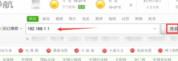

2.在搜索框中输入你路由器背面的地址(一般情况下是:192.168.1.1 ),然后点击“搜索“。

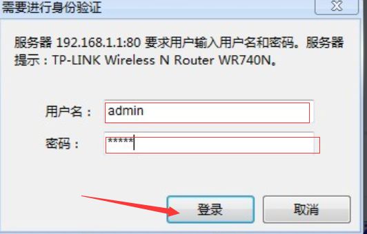

3.进入后输入相应的账号和密码(在路由器背面可以找到),并单击“登陆”。

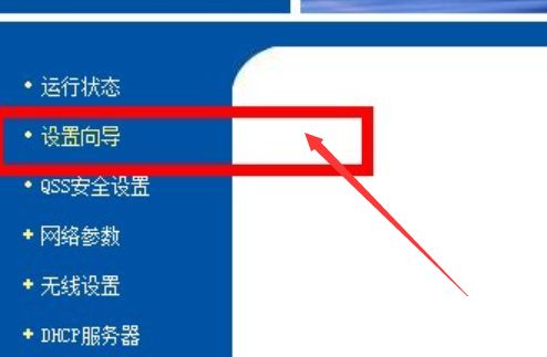

4.登陆后,在界面的左方找到并单击“设置向导”。

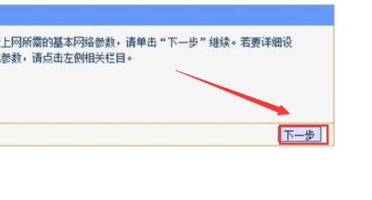

5.点击“下一步”。

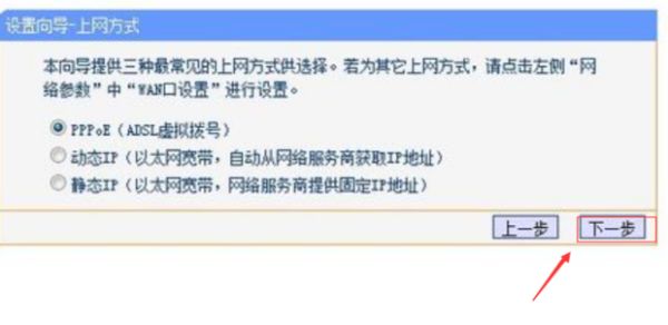

6.然后在提供的3中上网方式中据个人情况选择(一般情况下,如果你是自家拨号的话选“PPPoE”,动态IP的话电脑直接插上就能上网,静态IP一般是专线,像小区啊,宿舍什么的),单击“下一步”。

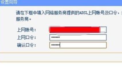

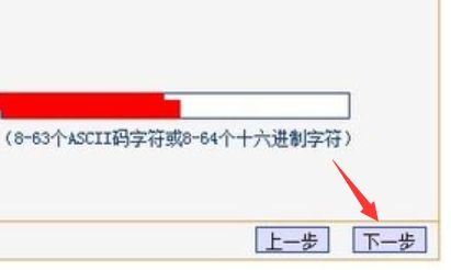

7.选择PPPOE拨号上网的话就需要填上网帐号跟密码(开通宽带时都会告诉你)。

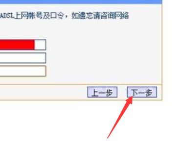

8.填好后单击“下一步”。

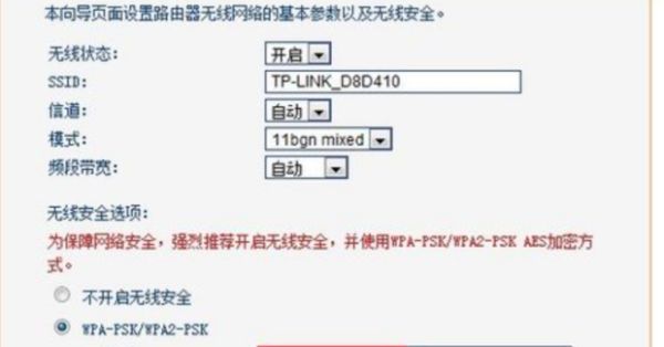

9.然后下一步后进入到的是无线设置,可以看到无线状态(调为开启)信道(设为自动)、模式(通常选11bgn)、安全选项(选wpa-psk/wpa2-psk,这样安全,免得轻易让他人破解而蹭网)、SSID(就是指WIFI名字,你自己设置就好了)。
10.单击“下一步”。

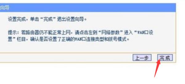

11.单击“完成”就搞定啦。
