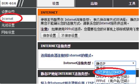

2、进入无线路由器界面,点击左边菜单“Internet”,右侧选择“动态IP”。因为光猫自带拨号了,所以无需填写宽带账号、密码。

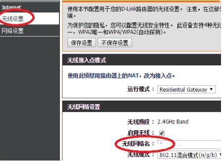

3、左侧选择“无线设置”,设置无线WIFI名与无线WIFI密码。

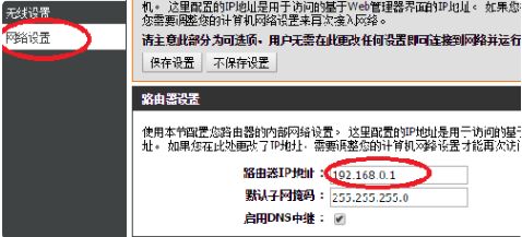

4、左侧“网络设置”中,“路由器IP地址”,改为192.168.0.1,点击“完成”,路由器自动重启。
将路由器的地址,改为192.168.0.1.就是为了不与光猫冲突,以后登录路由器的地址就是192.168.0.1.这样连接天翼宽带设备,就可以用192.168.1.1.

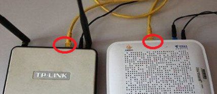

5、完成后,将路由器的WAN口与光猫的任一LAN接口连接。即可正常上网。

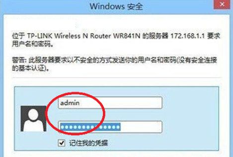

在电脑上双击IE浏览器,在地址栏中输入路由器默认设置页面IP地址:192.168.1.1回车;
输入默认用户名:admin,默认密码:admin;点击确定。

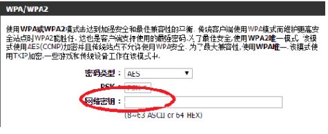

左边还有个选项无线设置里面,有个ssid,这是WiFi的无线账号,设置好后有密码设置,密码尽量复杂些,最好字母数字符号组合;
