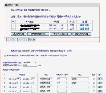

一、水星MW150R路由器怎么限制速度
1、 首先在“DHCP服务器”—>“静态地址分配”里给每台电脑分配个IP地址。地址范围是192.168.1.100~~192.168.1.199
静态地址分配表可以为具有指定MAC地址的计算机预留静态的IP地址。之后,此计算机请求DHCP服务器获得IP地址时,DHCP服务器将给它分配此预留的IP地址。
2、 之后在“IP带宽控制里”进行设置。
这里所限制的不是下载速度,而是多少带宽。如你家里是6M的宽带,那就是6000Kbps,
下载速度的一般600 KB/S多点,如果要限制收到其他维修同行的一台机器下载速度200KB/S,那么就把带宽大小设置为2000.别忘记把模式选择为“限制最大带宽”。

设置水星MW310R无线路由器网速限速的方法如下:
  1、  首先登陆无线路由器的设置界面,使用浏览器在网址栏输入192.168.1.1回车即出现登录入口,通常用户名为admin密码未修改前默认为admin。
  2、  在页面左侧全部为控制选项,选择IP带宽控制选项,选择控制设置。
  3、  若不开启IP控制,则在这个界面设置的限速设置是针对全部主机的。线路选择按照目前的是ASDL还是其他网络。上行带宽就是上传速度,下行带宽就是下载速度。单位为K。1M=1024K,目前中国家庭使用的宽带最大下载速度为带宽的八分之一。例如4M宽带的实际最大下载速度为:4X1024/8=512K/S,上传速度绝大部分最高为56K,所以设置超过这个数值没有意义,设置完成后保存即可。
  4、  若要按照个别IP来限制网速的话,使用控制规则来实现。左边选项IP带宽控制,选择控制规则。
  5、  选择启用,填写需要限速的起始IP地址,填写允许的最大带宽速度,包括上传和下载,具体数值注意事项参照第4步,填写后保存,即完成设置工作。
三、水星怎么设置无线路由器限速
设置网速限制是有两种方式的:第一种是通过软件;360安全卫士上的路由器卫士,腾讯管家上的腾讯卫士;
第二种方法是通过路由器限制网速;这种方式你可以精准控制网速;你要看看你的无线路由器支不支持限速功能;如果路由器能由ip带宽控制;择你的路由器时支持的!下面是tp的无线路由器你参考一下!
tp的无线路由器你进入无线路由器控制界面里面;找到ip带宽控制:开启ip带宽控制;
填入你家宽带大小: 把限制最小宽带改为限制最大宽带; 把每个后面的√打上;保存即可
