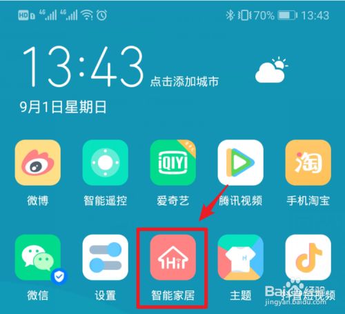

解锁手机进入系统后,打开手机的华为智能家居应用进入。

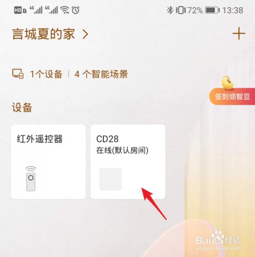

进入后,选择绑定的华为路由器进入,如果没有绑定,可以添加绑定后点击进入。

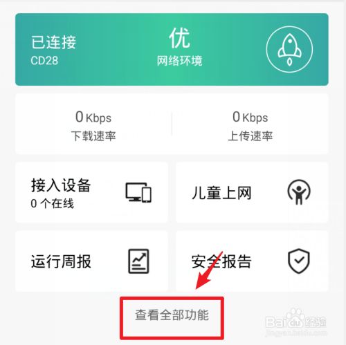

进入路由器的管理界面后,我们选择查看全部功能的选项进入。
请点击输入图片描述

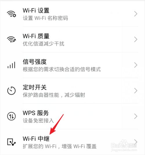

4
点击进入后,在功能设置内,点击底部的WiFi中继的选项。在使用WiFi中继功能时,路由器不能接入互联网。

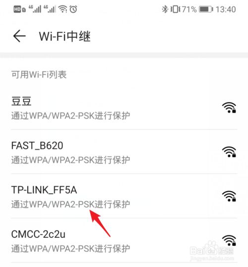

点击该选项后,在WiFi列表中,选择需要中继的WiFi信号。
请点击输入图片描述

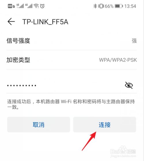

6
点击后输入,需要中继的WiFi密码,点击下方的连接。

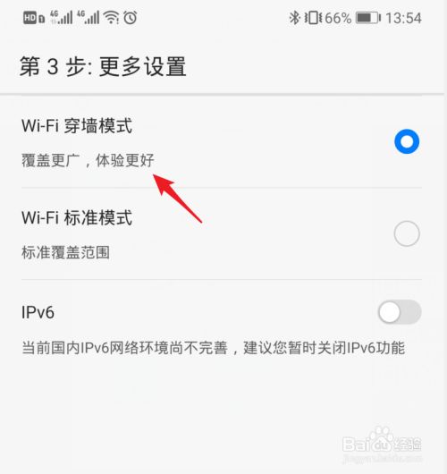

点击后,在更多设置中,选择需要中继的WiFi模式,这里建议选择WiFi穿墙模式。然后点击下一步。

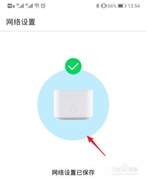

8
点击后,页面会提示网络配置成功。路由器的指示灯会亮绿色,这时表明中继成功。

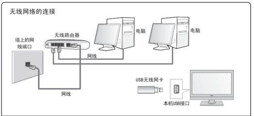

设置路由器,实现无线看电信的IPTV方法:
【家庭网络环境布线】:
1、有猫(modem):猫(modem)----路由器wan口;路由器无线----电视。
2、没有猫(modem):网线----路由器wan口;路由器无线----电视。

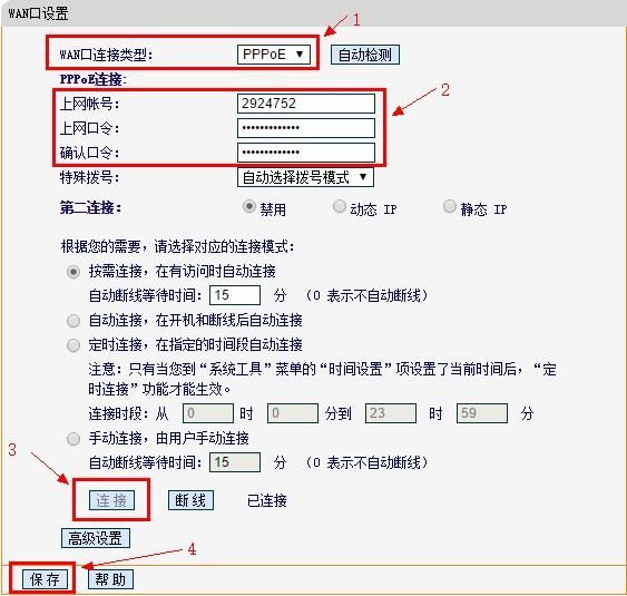

【设置路由器拨号】:
1、在【设置向导】里,选择【PPPoE拨号】(有些是ADSL拨号)这一项,按提示步骤输入上网的用户名和密码,保存。
2、在【网络参数】--【WAN设置】里,选【正常模式】,在【连接】的三个选项,选择【PPPoE拨号】这一项。下面就是选择【自动连接】,保存,退出。

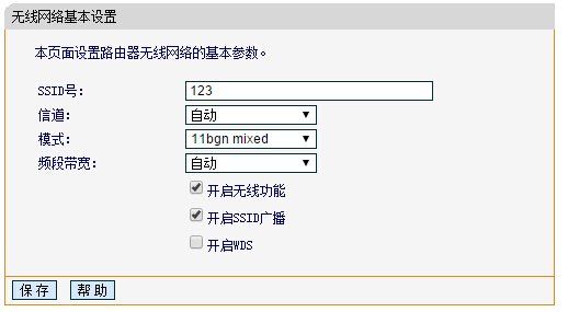

【开启路由器的无线功能】
1、选择无线设置---基本设置。
2、勾选【开启无线功能】,单击保存即可。
