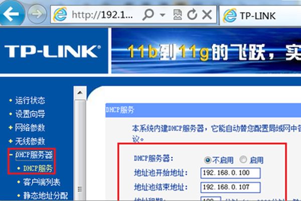

主路由器的LAN口可以接在副路由器的WAN口,也可以接在副路由器的LAN口,在设置时先将主路由器设置成可以上网的,然后再将副路由器的IP地址修改与主路由器不同,关闭DHCP就可以了,具体的设置方法如下:

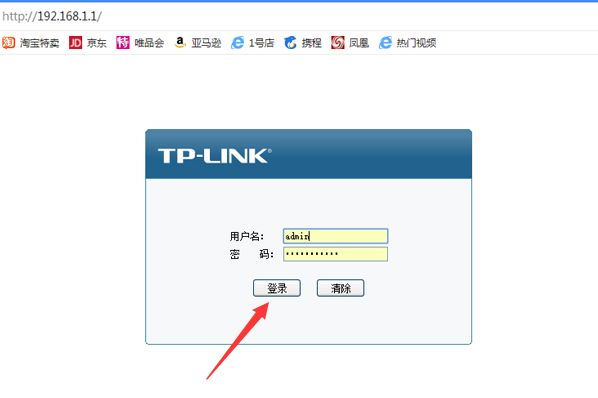

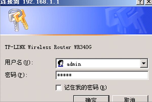

1、将主路由器通电连接电脑以后,在浏览器中输入IP地址(路由器背面有IP地址和用户名及密码)并登录。

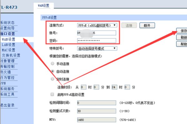

2、登录进入到该路由的后台以后点击接口设置中的WAN口设置按钮,在主界面中选择上网方式如PPPOE,然后输入上网的账号和密码点击保存按钮。
3、将电脑与主路由器断开连接以后,再连接副无线路由器,在电脑浏览器中输入IP地址并登录。
4、登录进入到副路由器以后,点击左侧的DHCP服务,并在主界面中勾选不启用按钮。

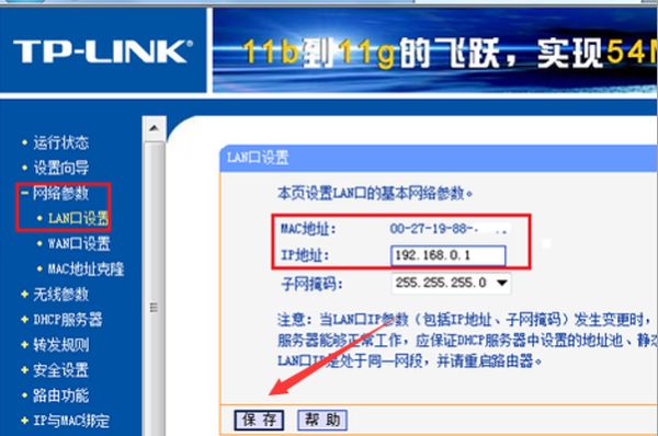

5、然后再点击左侧导航栏的LAN口设置,将其IP地址修改为如192.168.0.1后点击保存按钮(即与主路由器IP地址不同)。

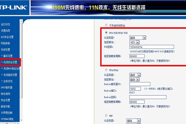

6、然后再点击左侧的无线参数下面的无线安全设置,在出现的主界面中输入无线型号的名称和密码就已经设置完成了。

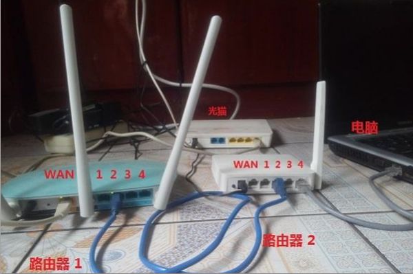

7、然后将主路由器的WAN口连接宽带的猫、LAN口直接与副路由器的WAN口或者LAN口连接就可以使用了,其他电脑均可以连接两台路由器的LAN口。

2、点击【网络参数】---【LAN口设置】。
3、把副路由器的LAN地址设置为192.168.1.2防止与主路由器冲突,同时也便于管理主和副路由器。

8、点击【无线设置】---【无线安全设置】 在这里设置副路由无线的密码。

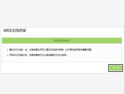

2、进入WDS设置界面,点击WDS无线桥接中的 下一步,开始设置;

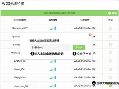

3、扫描并连接主路由器信号,找到主路由器的信号,点击 选择,路由器自动提示输入主路由器的无线密码,请正确输入,并点击下一步;

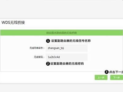

4、设置副路由器5G信号的无线网络名称和无线密码,并点击 下一步;

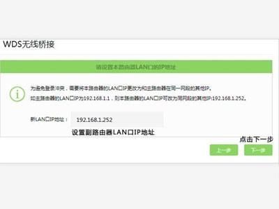

5、将副路由器的LAN口IP地址修改为与主路由器在同一网段且不冲突,并点击下一步;

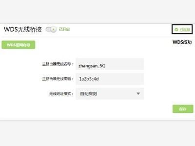

6、确认配置信息正确,点击完成,设置完成。
7、观察右上角WDS状态,已连接 表示WDS桥接成功。
