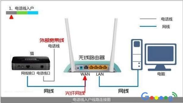

一、有线电视宽带连接路由器的方法
1、宽带猫、路由器、电脑之间用网线连接。
2、登录路由器的设置页面,一般是192.168.1.1,(或192.168.0.1)可参详路由器的底部标签或说明书。
3、登录路由器设置界面后,更改LAN口IP为192.168.2.1.保存后,退出路由器设置。
4、把宽带猫引出的网线插回路由器的WAN端口。再次登录路由器设置页面。在《WAN》点选动态IP,点击“回复MAC地址”(或克隆MAC地址),点击“执行”。
5、选择频段(信道1或6或11),选择认证类型及保密类型,设置共享密码(即是连接wifi的密码)
6、“启用”DHCP服务器,在地址池起始192.168.2.100,结束为192.168.2.199”。范围根据自身情况填写,数字2到255都可。

连接之前先把路由器设置好
路由器正确连接示例:
1,网线插路由器的WAN口,另外一条网线插路由器的LAN口,另一端接电脑;
2,电脑打开浏览器,输入192.168.1.1,按回车;
3,输入路由器的用户名和密码,一般都是admin;
4,选择左侧“设置向导”,点击“下一步”;5,选择“让路由器自动选择上网方式”按确认;
6,输入PSK码,也就是你无线路由器的密码(密码一定要记住);
7,点击设置完成,然后选择“重启”即可设置完成;
8,手机开启wifi,选择自己的路由器,输入路由器密码即可上网。
