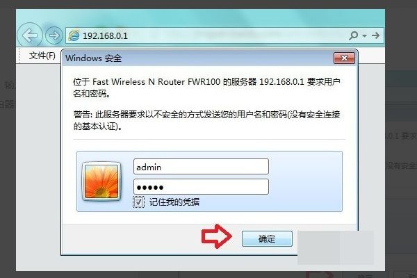

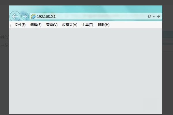

1、使用I地址(路由器的背面有提示)在浏览器的地址栏中输入192.1680.1 ,然后按回车键。
2、这时会弹出登陆框,输入用户名和密码(默认的讯息可以在路由器背后查到,一般都是admin)→确定。

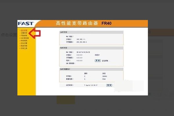

3、打开设置界面之后,点击设置向导。

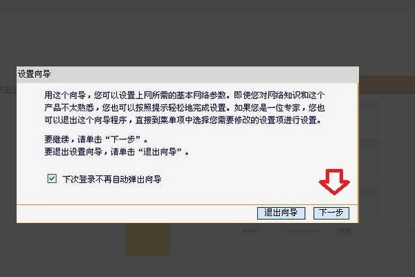

4、设置向导(可以点选 下次登录不再自动弹出登录向导)→下一步

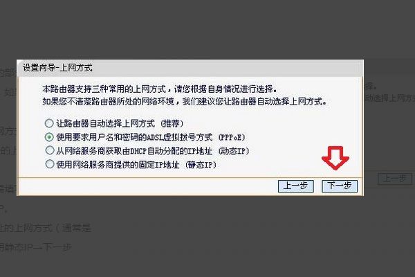

5、这是设置向导最重要的部分,因为向导并不知道用户的上网方式,如果用户也不知道可以选择第一项:路由器自动选择上网方式(推荐)。如果是ADSL虚拟拨号的上网方式可以点选第二项PPPOE。光纤上网(无需填写用户名和密码),可以选择动态IP。
如果是使用固定IP地址的上网方式(通常是学校、单位)可以使用静态IP→下一步

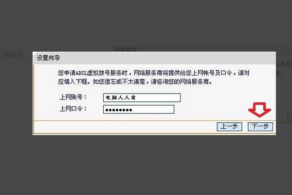

6、然后,填上:上网账号,上网密码 →下一步。

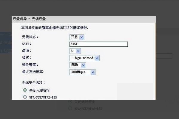

7、无线设置→无线状态→ 一定要选择开启。然后,填写 SSID、选择 信道、频道带宽、最大发送速率等设置项(尽量选择默认数值)。

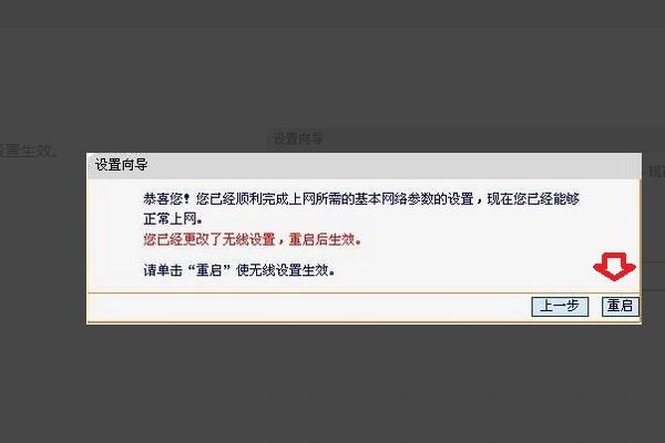

8、点击重启,设置生效。

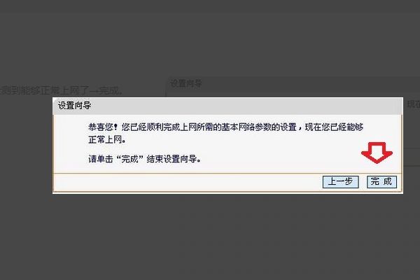

9、路由器已经检测到能够正常上网了→完成

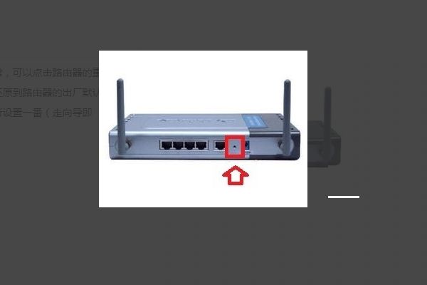

10、如果设置路由器异常,可以点击路由器的重置按钮,这样就会还原到路由器的出厂默认值,但还需要再重新设置一番(走向导即可)。
