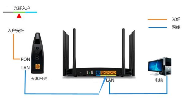

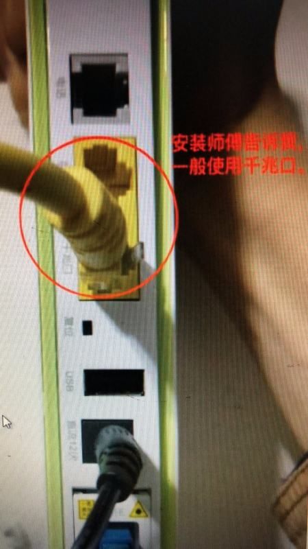

光纤入户线了连接到天翼网关的光纤端口,网关LAN连接网线到无线路由器的LAN口,路由器LAN口连接电脑,如下图。
由于天翼网关自带拨号功能,无线路由器的连接和设置有所不同,这里说一下无线路由器的具体设置步骤。

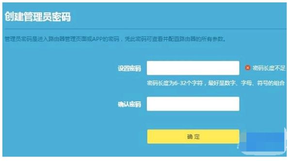

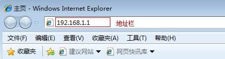

1、路由器单独连接电脑,电脑打开浏览器,输入路由器的默认地址192.168.1.1,然后按回车,创建路由器的管理员密码。

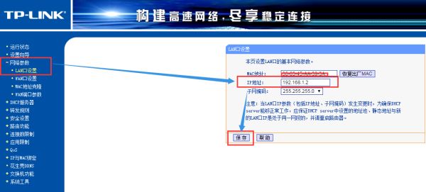

2、登录路由器管理界面,点击路由器的网络参数LAN口设置,里面的IP地址修改成192.168.1.2(目的是不能和家庭网关的地址相同,相同会造成冲突)。
3、通常保存后路由器会提示重启生效,选择重启后需要浏览器输入192.168.1.2才能登录管理界面。

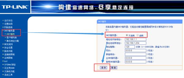

4、然后点击路由器的DHCP服务器,勾选不启用,同样选择保存。

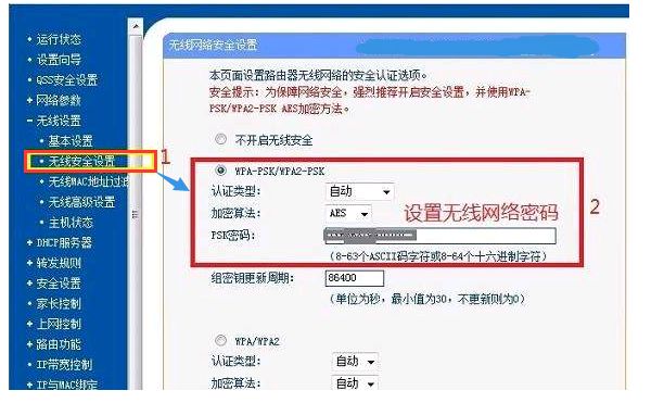

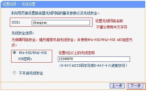

5、无线路由器还需要设置SSID名称和WIFI的加密,点击无线设置里面的无线安全设置,选择WPA-PSK/WPA2-PSK的加密方法,输入PSK密码,点击保存。最后天翼网关出来的网线连接到无线路由器的LAN口即可。

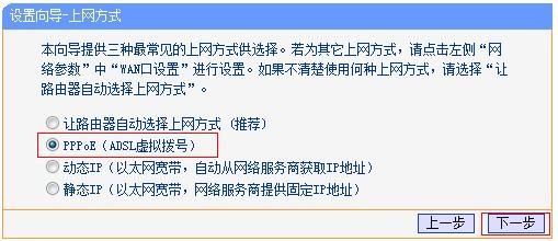

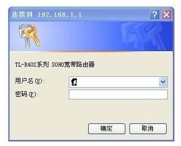

2、打开浏览器,在地址栏里面输入:192.168.1.1,进入路由器管理后台界面。输入默认的用户名和密码,都是admin,如果不是的话,看一看无线路由器后面的说明商标上的用户名和密码。找到设置向导,根据提示将你的上网账号、密码输入后,开启里面的无线路由功能,并设置无线网络的安全密码。

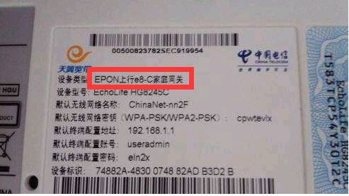

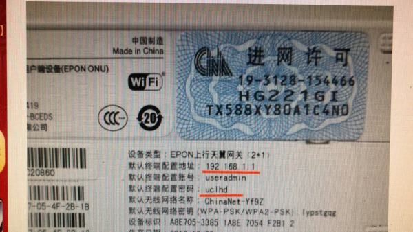

1、首先,得要知道默认终端配置地址和默认终端配置密码。可以从无线路由器背面标签得知。如果不知道密码了,可以通过复位(用插针捅一下复位孔)将其改为默认密码天翼网关怎么设置修改wifi密码天翼网关怎么设置修改wifi密码。

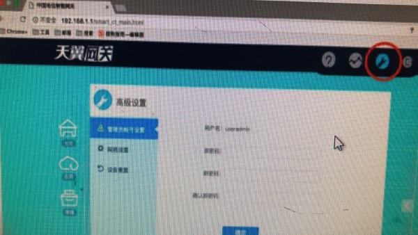

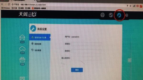

4、进入界面后,点开设备类型,再点击所选设备。出来界面后就可以进行下线处理和限速处理。
5、进入界面后,点击高级设置,输入原密码和新密码就可以修改终端配置密码了。
