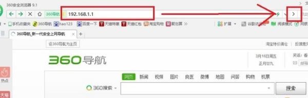

1、使用网线连接无线路由器与电脑主机(笔记本)后,在360浏览器地址栏输入【192.168.1.1】,之后点击【→】

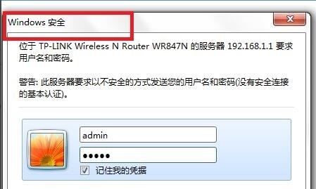

2、进入【Windows安全】窗口

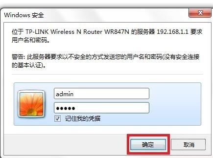

3、此时需要输入【用户名】和【密码】进行安全验证,在用户名、密码处分别输入【admin】,点击【确定】

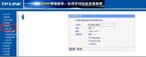

4、进入TP-LINK主界面,在界面左侧,找到【无线设置】,选择下拉菜单中【基本设置】

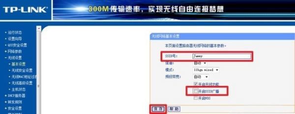

5、在基本设置中可以直接更改原来的SSID号(不更改也可以),去掉【开启SSID广播】前面的钩,点击【保存】,点击【重启】即可隐藏wifi信号
