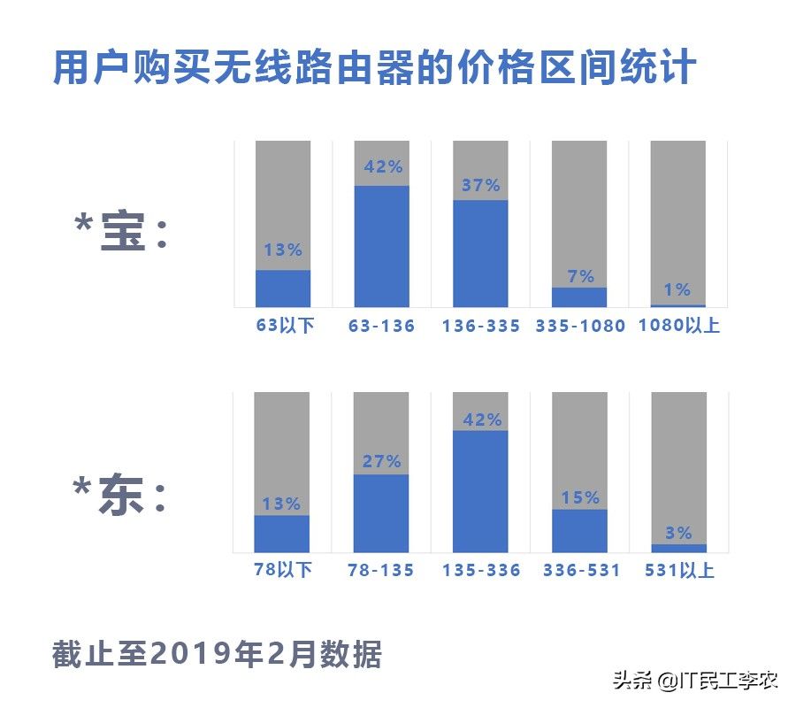

首先来看看目前市场上,无线路由器的价格区间的分布情况,以阿猫阿狗两大电商平台的数据为例: 225417txd0b09z53xdbwbj.jpg
综合两个平台的统计结果来看,100-300的价位是目前无线路由器竞争最激烈的区间。这个区间的产品力也较强,而且符合大多消费者选购无线路由器的心理价位。
所以对追求性价比的用户,优先从这个区间段进行挑选。(性价比高不等于廉价)二、处理芯片(SoC)性能

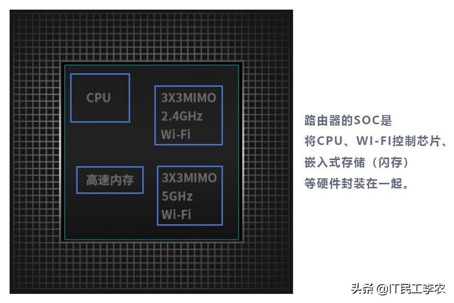

路由器也是有核心运算芯片的,早期的路由器是以嵌入式微处理器和ASIC(专用集成电路)为主。而随着路由器功能的多样性,ASIC已经无法满足需求,因为虽然ASIC的效率很高,但是一旦ASIC芯片开发完后,后续想要增加新的功能就很难了。
近几年普及的智能路由器,采用的为性能更强的SoC(系统级芯片),而且主流的路由器SoC主频已经达到1GHz以上,你可以把智能路由器当成一个专用功能的微型计算机。 225417mfabytatktdbkaba.jpg
路由器的SoC核心频率越强,在数据的筛选和控制策略管理响应上就更快,而闪存越大,同时可加载的数据量就越大。以目前市面上主流的SoC闪存来说,处理数据包还是很轻松的,主要还是用来加载路由器系统和控制模块。有时候无线路由器传输速度慢或者掉ping,有个别因素是处理核心性能不足,无法同时处理这么大的并发量数据导致的,或者是路由器系统卡顿,而非网络线路问题。

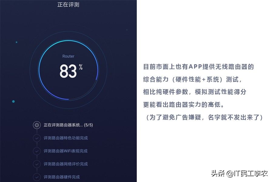

路由器的SoC供应商数量较多,不同厂家的制造标准也有所区别。不同的路由器系统对性能的需求也是有出入的,所以通过纯参数来对比路由器的运行性能并不一定准确。 225417gqfxgblsxgeulm4m.jpg

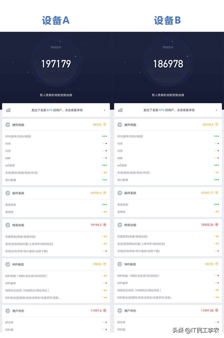

不同的手机测出来的同收到其他维修同行的一台路由器得分是有出入的,而且无线信号强度也会影响得分情况,毕竟连接质量遵循水桶原则,传输性能取决于收发双方中较差的一方,除了连接上的影响,总体得分幅度还算稳定。

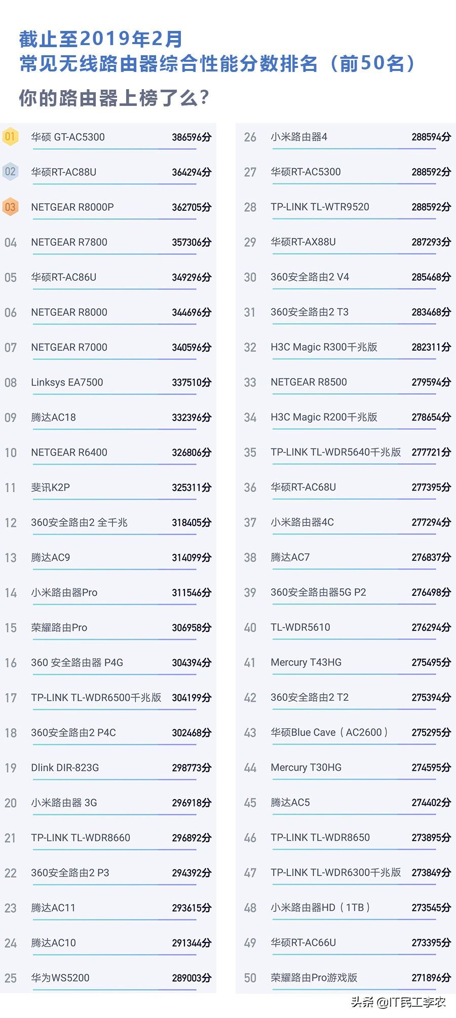

APP里也整理了市面上常见的路由器型号的综合能力得分排名(硬件+系统+用户评价及销量等)。排名里有几个型号我也使用过,相对也比较符合使用感受和价格定位,所以排名还是有参考的价值。 225418fy4eyk64eg0h04ya.jpg
综合分数排名第50名的刚好就是我上面自己实测的那款路由器,但是官方给出的得分高很多,因为官方测试设备和环境会好很多,而且我这两台测试机只支持2.4GHz无线,所以无线连接成绩就会差很多。基本上自己测试时,在“硬件性能”这一项能拿到80000以上得分的路由器,已经算比较优秀的了。三、物理接口

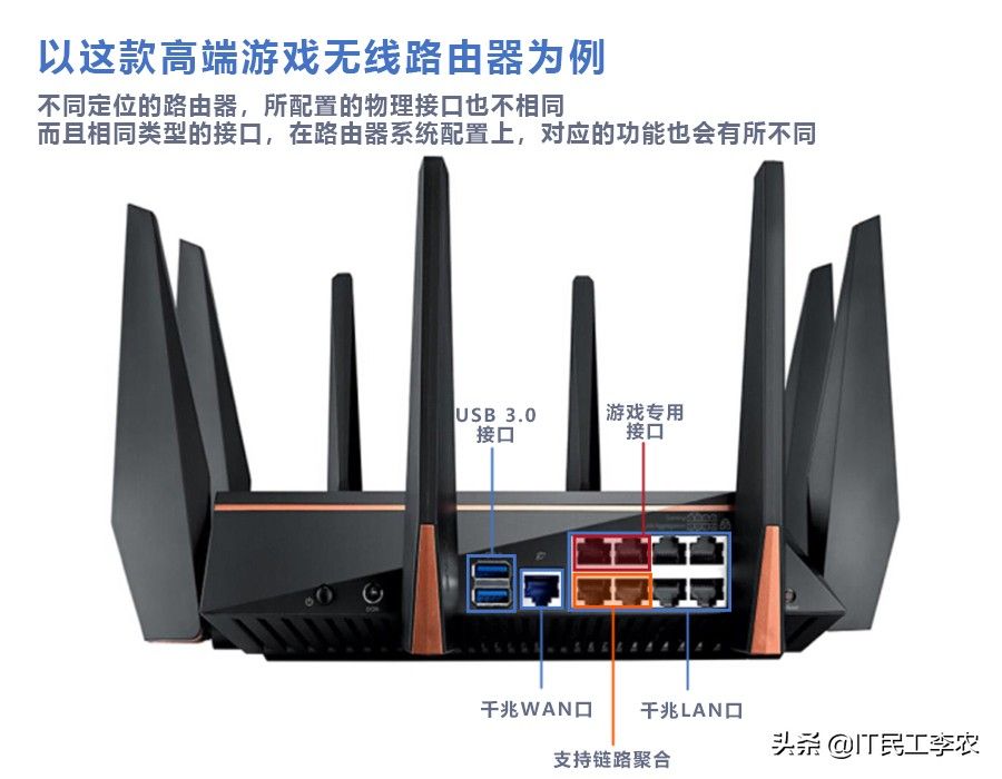

虽然无线路由器平时大多以无线传输数据为主,但是物理接口也是重要的硬件指标之一,毕竟很多家庭里面还是有设备是通过以太网口来上网的,例如台式电脑、智能电视等。 225418vz4nm6n2c868qi1f.jpg
目前常见的家用路由器网口为100M(百兆)和1000M(千兆)的以太网口,两者最高的理论传输速度分别为12.5Mb/s和125Mb/s。
对目前大多数家庭用户来说,从ISP(网络业务供应商)那里获取的网络带宽基本都不超过100Mbps(个别ISP已经提供200兆家庭宽带业务)。
那是不是意味着目前百兆以下宽带业务的用户,使用百兆跟千兆网口的速度区别不大呢?

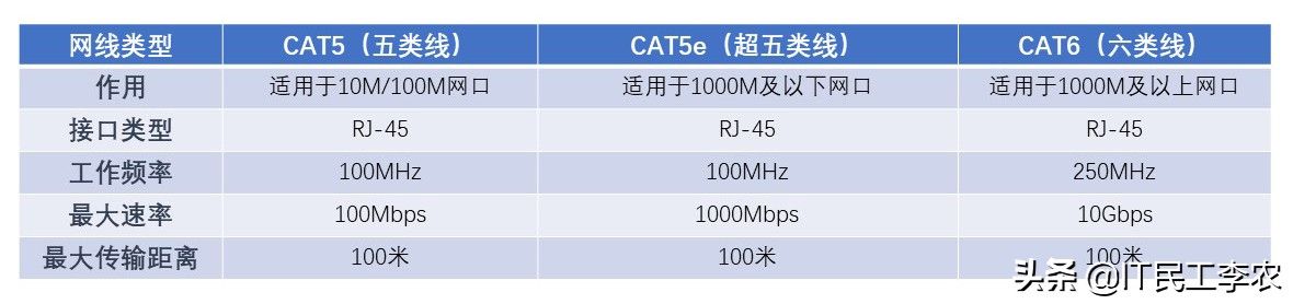

1.性能衰减
超5类和6类网线虽然跟5类网线一样最大传输距离只有100米,但是它们的传输效率和抗干扰能力更强,这就变相地使得千兆网口在传输数据时,相比百兆网口的性能衰减更少。

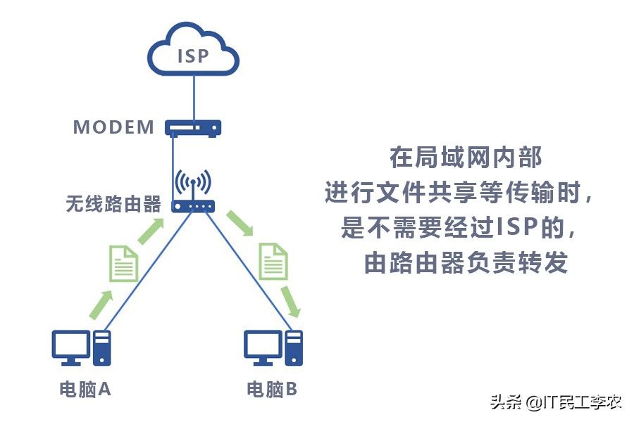

2.局域网传输速率
虽然ISP提供的带宽并不高,但是局域网内部传输时,是不需要经过网络运营商的线路的。(Modem及上游网络设备)
除了常见的文件共享,例如局域网内部进行不同QQ用户的文件在线传输时,如果检测到对方属于同一局域网,会直接交给路由器转发,速度会非常快。而如果QQ检测为非同一局域网用户,或者使用的是离线文件传输,则会通过ISP来访问QQ文件中转服务器,再传送给目标用户,速度就会受限于ISP的带宽了。
所以,在目前千兆网口路由器的性价比越来越高的情况下,就不推荐购买百兆网口的路由器了。四、无线参数

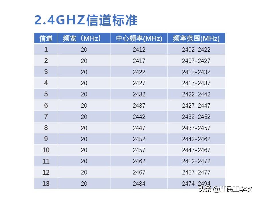

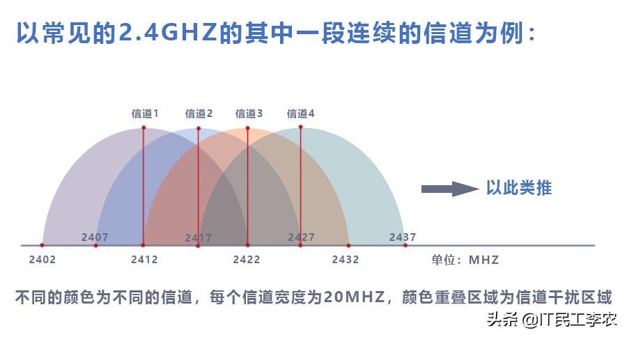

3.信道
信道指的就是无线信号传输时的无线电通道,信道不是固定的空间方向,而是无线电频率,每条信道都有自己专属的信道带宽(频宽)。
2.4GHz的频宽为20MHz,而5GHz的频宽有20/40/80/160MHz。(取决于无线标准) 225419rbv01guof5sxaqhq.jpg

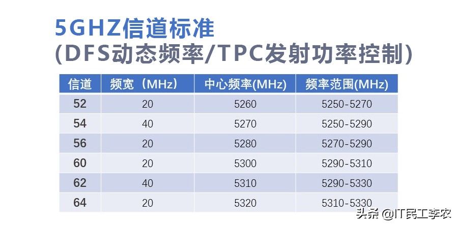

因为不同国家的频段规范不一样,信道数量也不同,下图是给大家整理的目前中国内地的Wi-Fi标准信道规划。
(随着技术升级或者国家规划的修改,以后的信道标准可能有所增减) 225419fbikm3bppmh9obkh.jpg 225419ynijgnblnb31bg3w.jpg 225420u6g0mg6i6sa0nksr.jpg

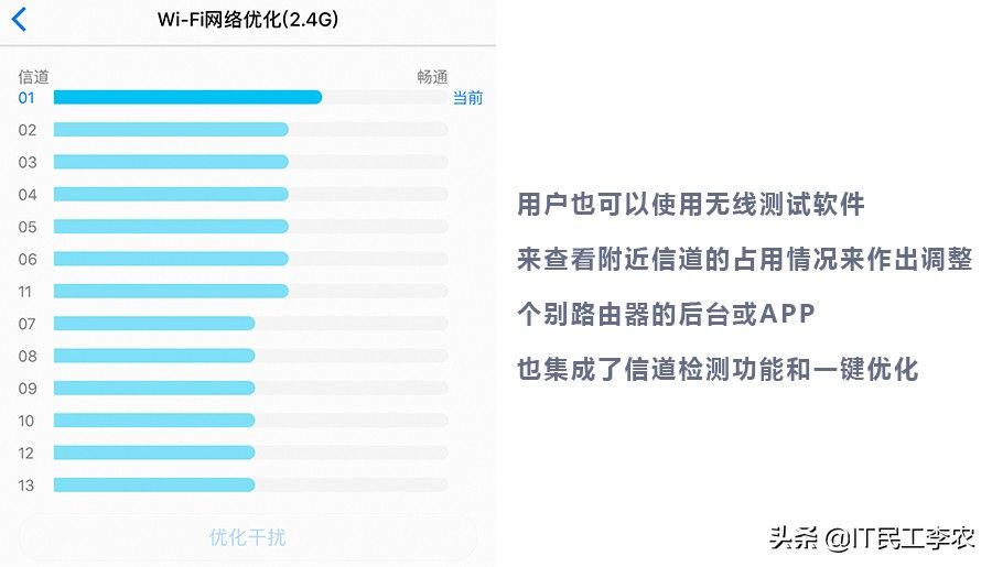

如果同一无线覆盖范围内,有多个设备在相同的频率内在进行传输,就会互相产生干扰。
现在很多无线路由器,会支持自动信道设置,每次路由器重启时会扫描附近同频段的信道使用情况,并自动切换成占用率低的信道,来降低干扰。但是如果你的无线路由器一直处于开机状态,它就不会自动切换了。 225420d1xjjj5xjskxbs19.jpg

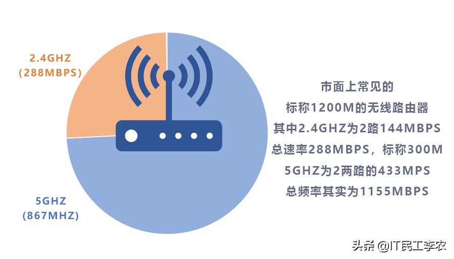

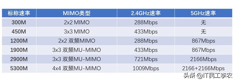

6.无线速率
路由器的无线速率为各频段的所有WI-Fi模块速率的总和。
路由器总速率的提升,主要作用还是为了多个接收设备在同时使用时,可以满足单个设备的最大速率不受影响,而不是提升单个接收设备的速率上限。 225422dsa6uauzclalcuh6.jpg
下图是为大家整理的市面上常见家用无线路由器的速率配置规格: 225422zshz93j05dii30yb.jpg 五、路由器天线

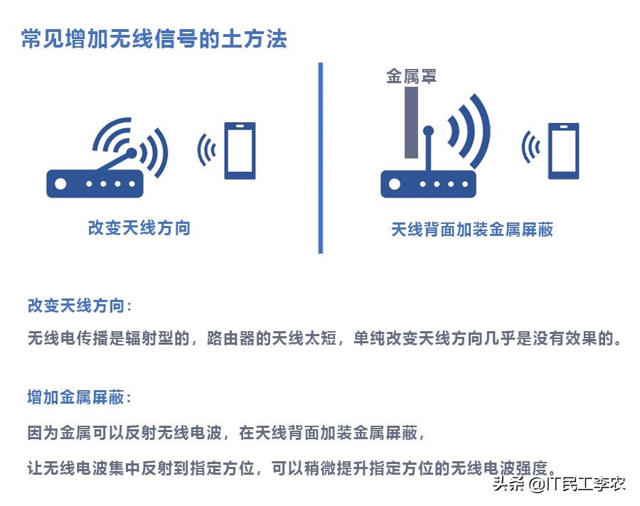

那无线路由器的天线增益到底对信号强度有没有影响?
天线增益的意思就是,在不增加天线功率的情况下,对某一方位的辐射密度进行加强,但同时它也会削弱其他方位的无线辐射密度,所以其实总的辐射量是一样的。 225422xkwuc83fasaskf5k.jpg
但是解决天线传输强度的最有效方法是增大天线功率,目前常见的家用无线路由的天线的输出功率都较小,因为有国标规定。所以设计功率上限摆在这,对路由器厂家来说,基本上能做多大功率就已经做多大了,所以在有限的输出功率下,增益效果其实并不理想。
所以在挑选家用无线路由器时,别再去在意什么“穿墙王”“超大增益”“超远距离”的宣传字眼了。

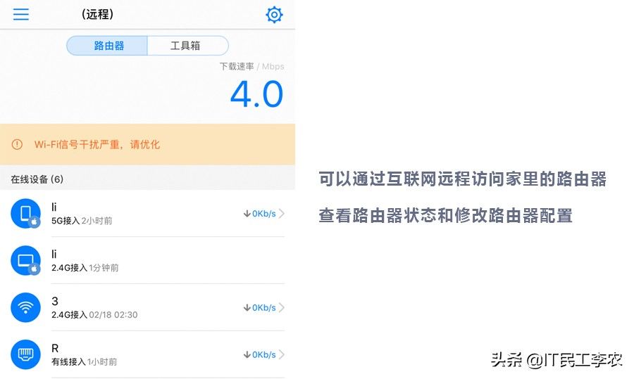

2.远程管理管理
部分路由器厂家的APP和路由器后台是可以绑定自己的产品账号的,登录产品账号后,可以通过互联网来远程管理家里的路由器设备,这个功能虽然看起来很无聊,但是关键时候还是很好用的。 225423i714h51kkx949l94.jpg

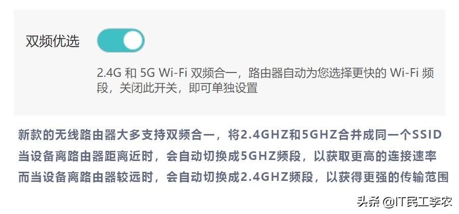

4.双频合一
目前大多用户使用802.11ac的无线路由器时,会同时开启2.4GHz和5GHz两个频段。
早期的双频路由器是不支持双频合一的,开启两个不同频段模式时,会产生两个不同SSID的热点,用户需要自己在2.4GHz和5GHz之间手动选择连接点,就比较不方便了。 225423obj3jarjcaajzaak.jpg
