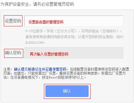

  2、登录192.168.1.1路由器管理界面
  初次进入路由器管理界面,为了保障您的设备安全,需要设置管理路由器的密码,请根据界面提示进行设置。如下图:
   注意:部分路由器需要输入管理用户名、密码,均输入admin即可。路由器配置步骤:1.假设猫不带路由器,路由器要设置成“PPPOE拨号”,用办理宽带时给的帐号和密码,注意区分“大小写字母”2.电脑的本地连接设置为“自动获得IP地址、自动获得DNS服务器地址”3.电脑不能再拨号,如果有宽带连接,一定要禁用
