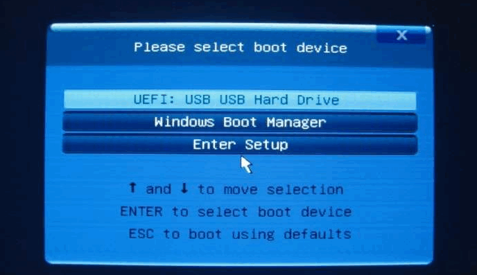

2、将esd格式的系统镜像文件放在u盘启动盘文件目录下,插入启动盘进入电脑开机设置 U 盘启动进入 Windows PE 系统。

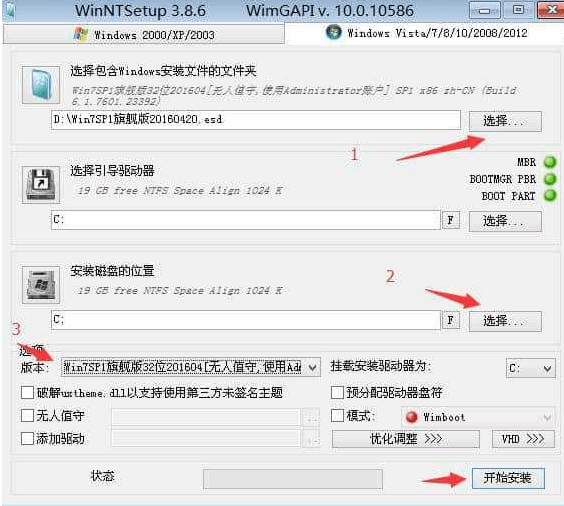

3、一般 Windows PE 系统中都会包含 Dism++ 以及 WinNTSetup 这两款软件,都可以安装esd系统。先打开WinNTSetup,按照图示操作。(如果没有的话,可以先在电脑上下载好软件的安装包放在u盘启动盘文件目录下,进入pe系统后导入安装软件即可使用。)

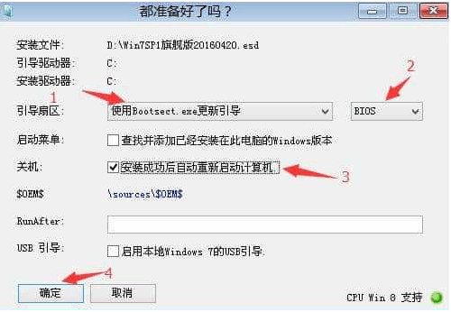

4、设置完成后直接选择开始安装,会弹出对话框,再选择就可等待安装完成。

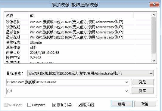

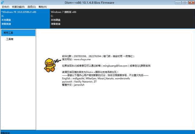

5、如果是Dism++软件的话,打开 Dism++ 选择文件,释放镜像。
6、在这里选择您的ESD格式的系统,安装到C盘等待安装完成就可。
