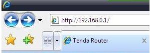

第一步:连接好线,外线要插入wan 的端口
然后再用网线插入从其余的4个端口中的其中一个端口,并与电脑相连(网卡的IP设置为自动获取方法或者将IP设置为192.168.0.X(2-254之间)不是特别懂的用户请设置为自动获取)。然后打开ie,在地址栏中输入192.168.0.1

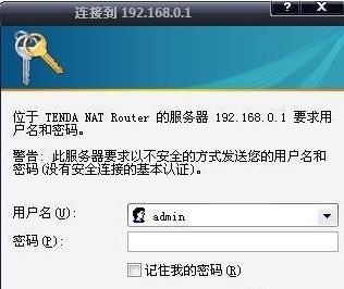

第二步:出现如下界面,默认的用户名和密码均为 admin

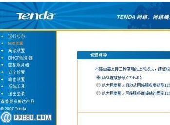

第三步:进入设置界面,点选“快速设置”,然后选者“ADSL虚拟拨号(PPPoE)”会出现如下的界面,点击下一步

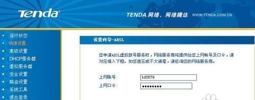

第四步:设置向导-ADSL,这里要求输入上网用户名和密码,填完之后点选下一步

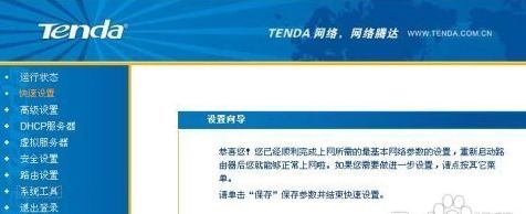

第五步:设置完成,点选保存退出设置
