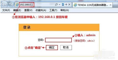

1、通过电脑IE浏览器输入192.168.0.1进入路由器设置界面。

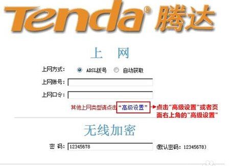

2、点击“高级设置”或者页面右上角的“高级设置。

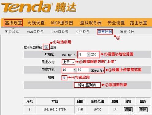

3、点击“带宽控制”设置上传带宽的范围(下图中的ip段是许多地址一起控制的,如果想单独控制某台电脑或移动设备的话,直接输入相应设备的ip即可)。

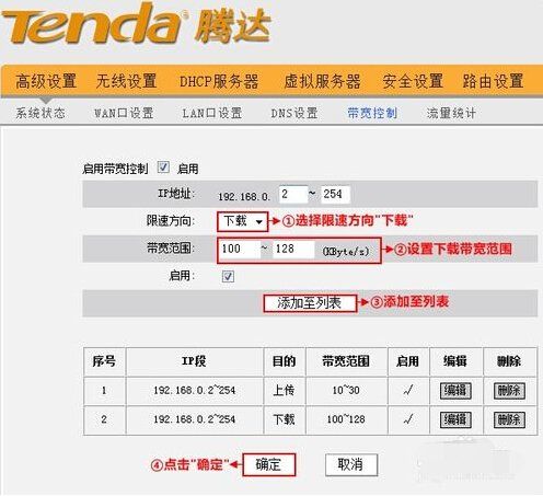

4、设置下载带宽范围,并点击确定。

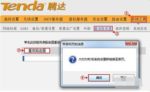

5、选择“系统工具”中的“重启路由器”将路由器重启,使设置生效。
