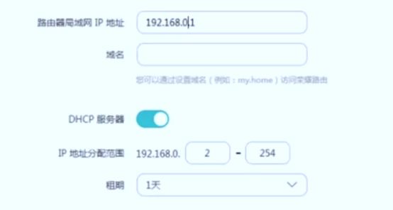

3、通过电脑浏览器登陆界面LAN口IP改成192.168.2.1,避免与主路由器IP网段有冲突;
4、WAN口上网方式选择:动态IP连接,开启DHCP服务器。
5、无线设置账号及密钥,保存退出即可。

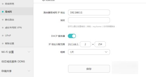

2、是路由模式就比较简单了,设置第一个路由器,把路由器的IP地址(即网段),改成192.168.2.1(192.168.3.1等都可以),只要不是192.168.1.1就行,因为光猫的是192.168.1.1,设置好之后插在光猫网口1上就可以了。
3、然后设置第二个路由器,将第二个路由器的IP地址(即网段),改成192.168.3.1(192.168.4.1等都可以),只要不是光猫的地址和第一个路由器的地址就可以了,改好之后插到光猫网口4就可以了。

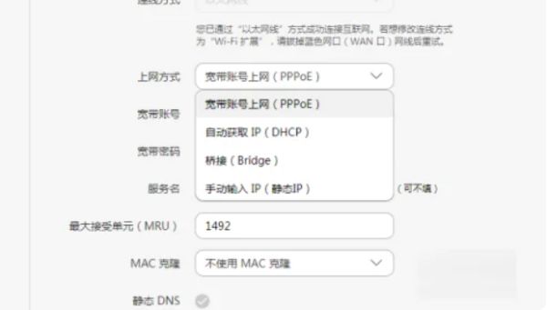

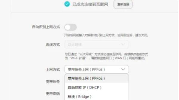

4、如果光猫是桥接模式那就需要配置宽带账号和密码,这个可以找运营商提供,设置路由器的时候选择pppoe模式,输入宽带账号和密码就可以了,不需要改网段。
5、第二个路由器的设置方法也是一样的,直接输入宽带账号密码即可,不需要改网段。
6、如果是桥接模式的光猫,接了路由器,然后还想在路由器下面再接路由器就选择自动获取,将网段改成除192.168.1.1的网段即可。

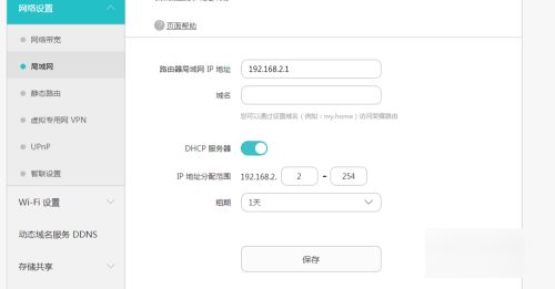

3、通过电脑登陆界面LAN口IP改成192.168.2.1,避免与主路由器IP网段有冲突;
