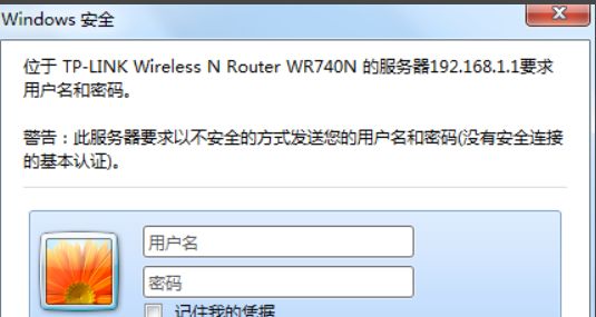

1.通过电脑端的浏览器进入到路由器的设置界面。浏览器地址栏输入“192.168.1.1”并回车访问该地址。
2.会弹出一个对话框,需要输入用户名和密码。一般的用户名为admin,密码为admin。单击却确定进行登录。

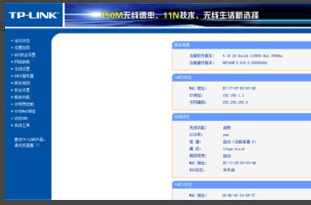

3.这样就进入到tp-link路由器的设置界面。

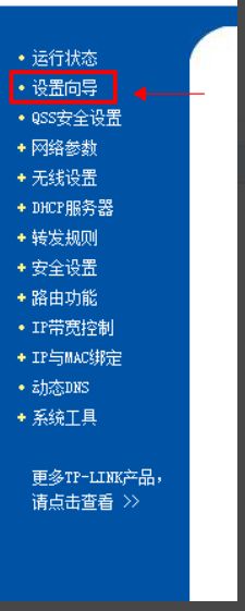

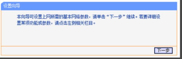

4.进入设置向导。

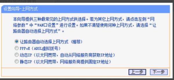

5.按照提示一步步进行操作。
6.按照下图提示完成这一步后单击确定。

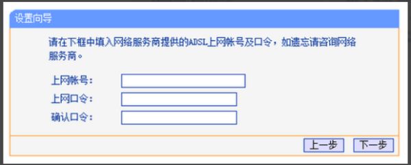

7.单击完成上一步骤之后,再完成下图步骤。

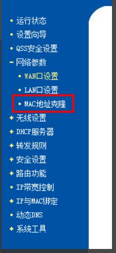

8.最后找到“MAC地址克隆”选项。

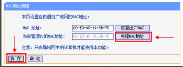

9.单击“克隆MAC地址”,点击保存,路由器会自动重启,完成路由器设置。
