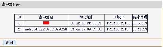

1、进入路由器设置页面,选择的是“DHCP服务器”,然后点击“客户端列表”。
2、从下面的图片中,可以明显的看到连接到路由器设备的MAC地址以及获取到的IP地址,那么此时,选定要进行限速电脑的MAC地址,然后复制该设备的MAC地址。复制MAC地址的时候,只能使用Ctrl+C按钮进行复制。

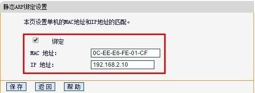

3、复制好MAC地址之后,就该进行MAC地址和IP地址的绑定操作了,点击“MAC地址和IP地址绑定”,然后按照图片的指示进行下一步操作。点击“增加单个条目”。
4、在接下来弹出的页面中,将已经复制好的设备的MAC地址粘贴到要填写的功能方框选项中,粘贴的时候只能使用Ctrl+V进行粘贴,然后输入一个IP地址,IP地址的格式为可以从192.168.1.2开始,填写完成之后,点击保存,一定要记住自己刚才填写的IP地址。

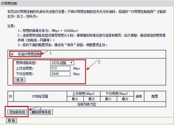

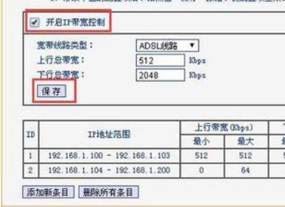

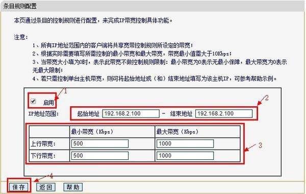

5、接下来就能真正开始路由器的限速设置了,在打开的界面中,首先需要开启“IP带宽控制功能”,然后填写自己的网络总带宽,

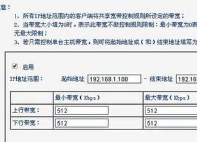

6、开始输入需要进行带宽限制的IP地址吧,把刚才设置的IP地址,均填入下面的IP地址池,这里填写的IP地址是一模一样的。
7、可以首先设置该IP的最大限制带宽为“1000kbps”,于是选择的就是“限制最大带宽”,然后在右边的方框中,点击“启用”。

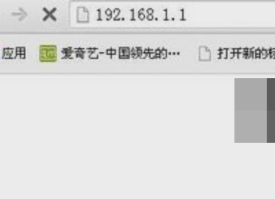

1、在浏览器上软件192.168.1.1,打开路由器登录界面。

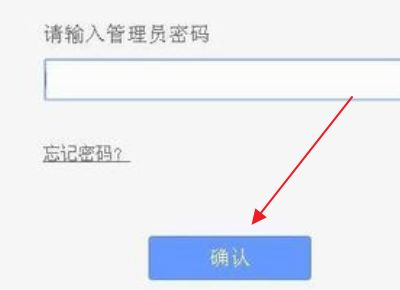

2、输入密码,登录进路由器主页。

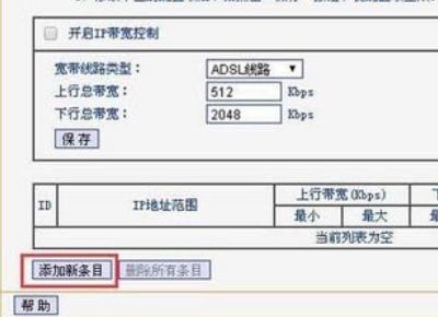

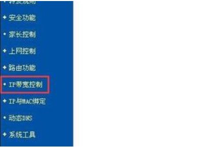

3、选择“IP带宽控制”。
4、点击“添加新条目”。
5、在“IP地址范围”写上常用的IP地址段,这是用到的,不限速的IP段。

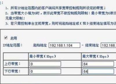

6、按上面操作,再添加IP地址段,这是限制网速的IP段,写上一个较小的带宽给它,这样就段IP的速度就不能超过限制值了。
7、按上面操作,再添加IP地址段,这是限制网速的IP段,写上一个较小的带宽给它,这样就段IP的速度就不能超过限制值了。

1、打开浏览器-输入192.168.1.1(一般路由器地址是这个)进路由器登录界面。
2、输入正确的用户名和密码进入路由器管理后台。
3、我们要先查看已有的IP和对应在的MAC地址栏。点击左侧的“DHCP服务器”,选择“客户端列表”,记下右边显示的对应的IP和MAC地址,这个一定要记正确。

7、再单击左侧的“IP带宽控制”链接,在右边勾选上“开启IP带宽控制”复选框并在下面选择正确的网速。
8、再在下面的规则中填写要控制的IP和带宽大小,同时也设置自己的电脑“保证最小带宽”,并且全部选择“启用”,再单击“保存”按钮保存全部的设置即可。
