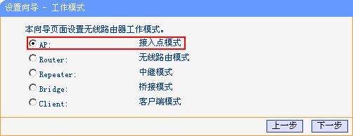

三、无线路由设置ap模式是什么意思
无线路由设置ap模式的意思:
AP是Wireless Access Point的简称,中文名称:无线接入点;AP模式也就是无线接入点模式。
AP相当于一个连接有线网和无线网的桥梁,其主要作用是将各个无线网络客户端连接到一起,然后将无线网络接入以太网(这正是Access Point名称的本义)。
说得简单一点,就是把有线网络扩展为无线网络,例如用有线路由器架构的网络中,手机、笔记本电脑是不能使用无线网络的;如果把一个AP接入到有线网络中,那么手机、笔记本电脑就可以使用无线网络了。
ap模式的使用:
当用户在宾馆、酒店、办公室以及其它一些场所,这些场所提供了一根网线供用户上网,用户把这根网线插在电脑上就可以直接上网的,无需其它设置。
用户如果在这些场所使用无线WiFi,那么只需要把这根网线插在无线路由器上,然后设置路由器的工作模式为“AP模式”即可,这样用户就可以使用到无线网络了。
注意问题:
1、AP模式在不同厂商生产的路由器中,叫法不一样,例如腾达路由器上叫做“宾馆模式”。
2、并不是所有的无线路由器上都有AP模式,一般是在便携式无线路由器上才会出现AP模式的,而常见的普通无线路由器上是没有AP模式的。
