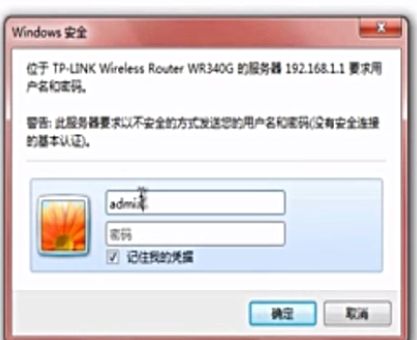

2.打开电脑浏览器,打开浏览器,输入192.168.1.1,进入登录界面,用户输入admin,密码输入admin,如下图:

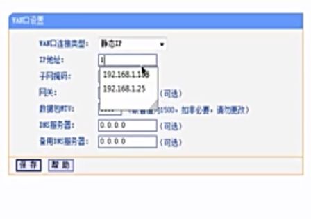

3.进入路由器控制页面后,选择“动态”。然后点击下一步,设置密码,点击保存。
4.点击左侧的网路参数选项,点开LAN口设置,将LAN口IP地址设置为192.168.X.1  (x可以是任何一个数字,但不能是1.
最后重启路由器,就可以使用无线上网了。

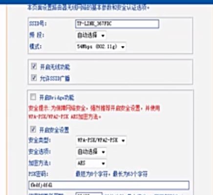

2、设定WIFI的访问密码,注意所有路由器的加密模式都一样,建议选择WPA2-PSK模式。
3、所有的路由器都要设置在相同的信道上,设定WIFI的访问密码,密码及加密算法和主路由器的密码一样。
4、到无线网络基本设置里,设置SSID和信道,SSID与主路由器的SSID必须一样,信道也与主路由器一样,然后开启WDS。
5、点击扫描,会出现很多路由器的的信息,选择要桥接的路由器名称。
