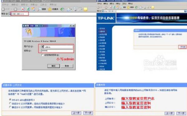

一、怎么设置才能让路由器连上网络
【设置步骤】
1.打开网页浏览器,在地址栏输入http://192.168.1.1打开路由器的管理界面,在弹出的登录框中输入路由器的管理帐号(用户名:admin 密码:admin)。
2.选择"设置向导",点击"下一步"。

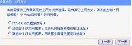

3.选择正确的上网方式(常见上网方式有PPPOE、动态IP地址、静态IP地址三种,请根据下面的描述选择您的上网方式);
PPPOE:拨号上网,单机(以前没使用路由器的时候)使用Windows系统自带的宽带连接 来拨号,运营商给了一个用户名和密码。这是目前最常见的上网方式,ADSL线路一般都是该上网方式。
动态IP:没用路由器之前,电脑只要连接好线路,不用拨号,也不用设置IP地址等就能上网的,在小区宽带、校园网等环境中会有应用。

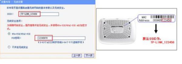

4.设置无线名称和密码(如果是有线宽带路由器,此步跳过)。

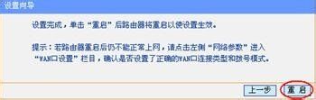

5.动态IP:没用路由器之前,电脑只要连接好线路,不用拨号,也不用设置IP地址等就能上网的,在小区宽带、校园网等环境中会有应用。设置完成。

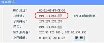

6.重启完成后进入管理界面(http://192.168.1.1),打开运行状态,等待1-2分钟,正常情况下此时看到WAN口状态的IP地址后有了具体的参数而不是0.0.0.0,说明此时路由器已经连通互联网了。

[4] 设置无线名称和密码,并保存设置和配置
注意:无线名称建议设置为字母或数字,尽量不要使用中文、特殊字符,避免部分无线客户端不支持中文或特殊字符而导致搜索不到或无法连接。TP-LINK路由器默认的无线信号名称为"TP-LINK_XXXX ",且没有密码。为确保您的网络安全,建议一定要设置无线密码,防止他人非法蹭网。

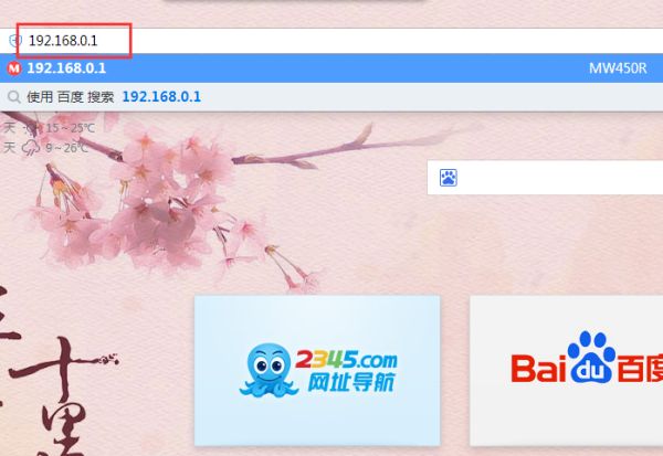

三、怎么设置才能联网
使用一部新的路由器只需重新做一次设置向导即可联网,操作步骤如下:
所需材料:电脑、浏览器、水星路由器为例。
一、首先打开浏览器,然后输入该路由器的管理地址(地址参考路由器说明书)。

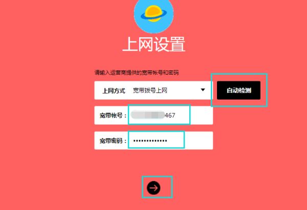

二、全新路由器第一次进入管理地址的时候,都会默认进入设置向导,这里首先点击“自动检测”使用最优连接方式,接着输入电信商为你分配的“账号和密码”,接着点击“下一步”。

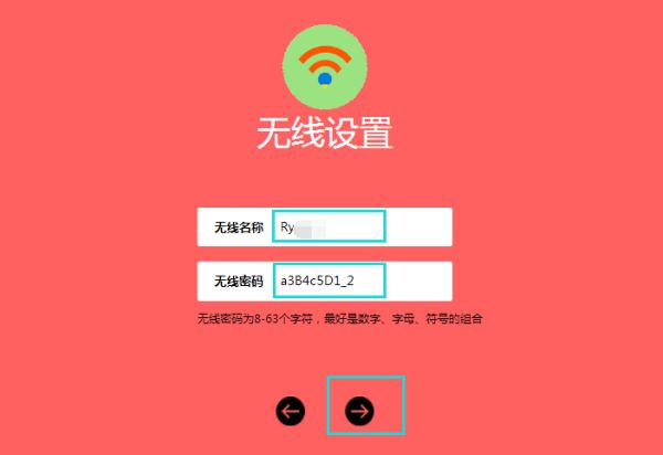

三、第二个引导界面内,为新的路由器设置WIFI的“名称和连接密码”,点击“下一步”。

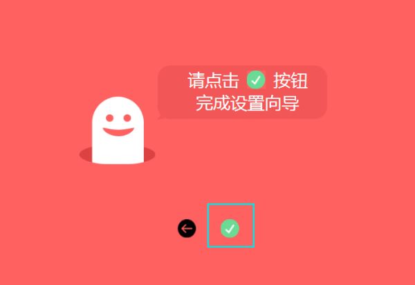

四、在引导最后一个界面点击“对勾”完成向导即可开始联网。
