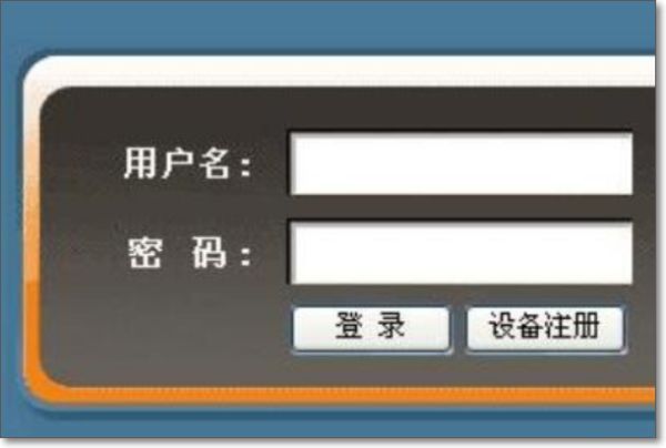

2、然后用网线将设备连接电脑,打开浏览器,登陆192.168.1.1,用户名和密码默认为admin 。如下图所示。

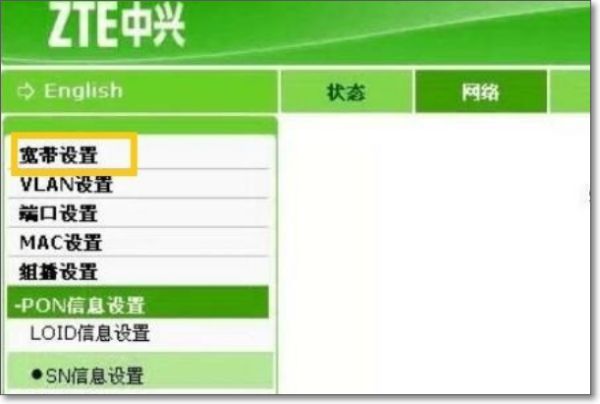

3、进入首界面,点击宽带连接选项卡,如下图所示。

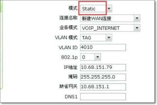

4、模式中选择static,设置掩码和网关等,点击创建按钮,如下图所示。。

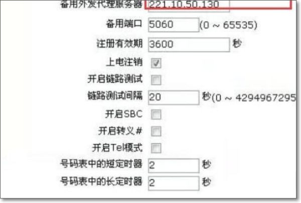

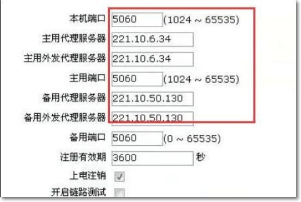

5、开始配置SIP 协议,具体配置:主用SS 地址:221.10.6.34,端口5060,备用SS 地址:221.10.50.130,端口5060,
6、其它配置参数参考下图。

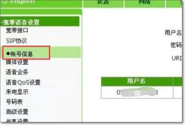

7、点击左侧边栏的账号信息,设置账户登录信息,如下图所示。
