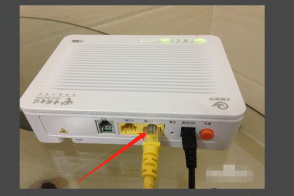

1、在光猫通电的情况下,把网线的一端接光猫的网口1,另一端接电脑的网口。

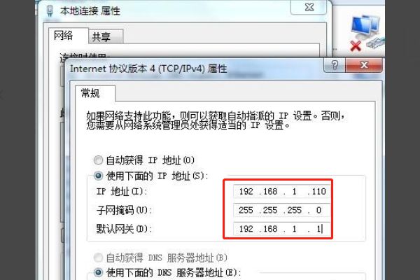

2、把电脑的本地连接地址设置为跟光猫同一个网段,这里设置为192.168.1.110.

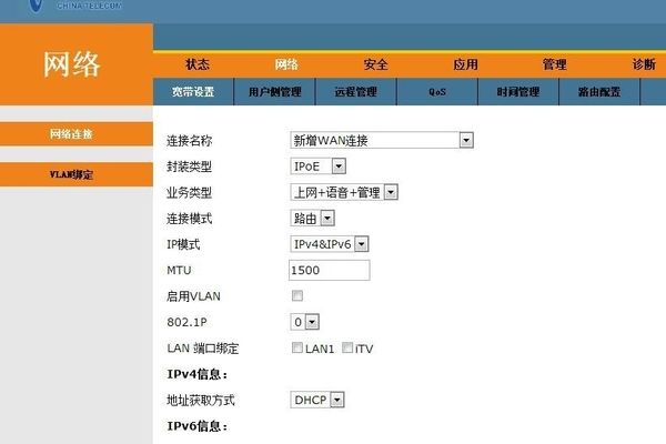

4、进入光猫设置界面后,点击“网络”菜单,默认进入宽带设置界面。

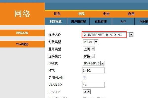

5、当把光猫设置为桥接模式时候,在用户名称那里选择 2_INTERNET_B_VID_41,下面的参数保持默认的情况,直接在左下角点击“保存”按钮就行了。

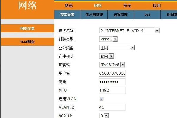

6、当把光猫设置为路由模式的时候,在用户名称那里同样选择 2_INTERNET_B_VID_41,然后进行参数的更改。首先连接模式选择路由,之后会出现用户名和密码输入栏,在用户名那里输入宽带连接的账号,密码输入宽带的密码;其他参数保持不变,点击保存按钮,然后重新启动路由器。

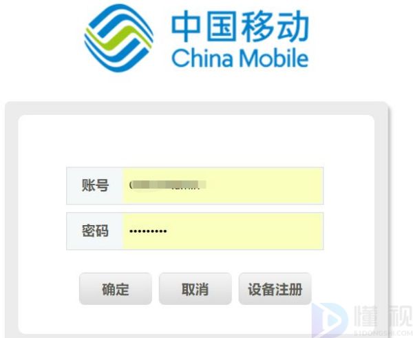

移动光猫改桥接一共可以分为3步,具体的操作如下:
1、连接光猫自带wifi,进入192.168.1.1,接着输入超级管理员账号和密码。

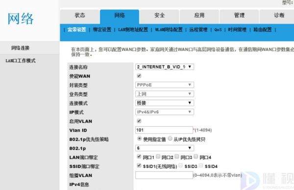

2、依次点击网络、宽带设置,连接名称选择带有“INTERNET”,然后将路由改成桥接。

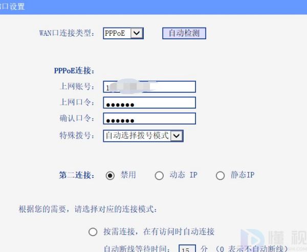

3、WAN口连接类型选择PPPoE,输入上网账号,上网口令,保存完成后会自动获取到ip,网关,dns路由器,拔号成功后可以进光猫后台将光猫自带的wifi功能关闭。
