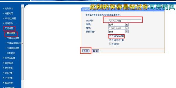

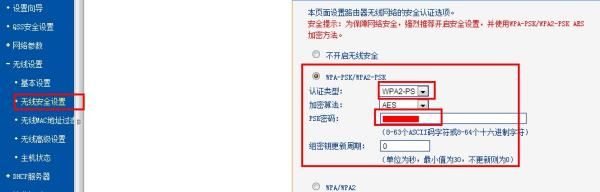

    接着我们开始设置无线的功能,首先最重要的一点确定你的路由器支持无线!如果支持无线的话一般在菜单栏都会有一项专门关于无线的设置。里面东西不多,但是有几项设置很关键。首先我们要开启无线功能。接着设置SSID。这个决定了你的无线网络的名称,你可以随便取有个性的名称,尽量和别人不同就行了,记得开启SSID广播,虽然关闭有益于安全但是对于新手来说又多了几项操作,不推荐,安全就交给密码去吧。然后就是设置无线密码,无线密码一般有两项可以设置一个是密码类型,一个就是密码。密码类型请选择除了WEP外的任意一项,无所谓,但是请记住选择的类型,PC连接的时候会用的,接着请设置一个不会被别人轻易猜到的密码。这样我们的无线也设置好了。

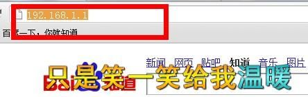

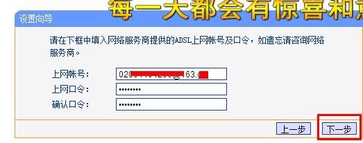

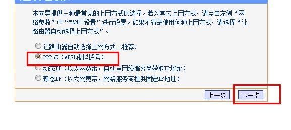

把网线插入路由的WAN接口上。   拿一根网线一头接本本,一头接路由的LAN口。 在本本上打开浏览器 在地址栏中输入:192.168.0.1或者192.168.1.1  (你仔细看看你的路由,它的上面会有默认的后台的。而且还有账户和,密码) - - 回车  - - 输入账户和密码路由进后台。 其后么找到 设置向导 - - 之后选择 PPPoE(ADSL虚拟拨号)  然后 输入你的 宽带账号和密码。就OK了~  如果想让本本用无线路由,在路由后台里就有设置无线路由的属性。 设置好无线后可以吧网线拔下了, 打开本本的无线,直接搜无线网络,找到你自己设置的SSID号 输入无线密码进去,就好了~
