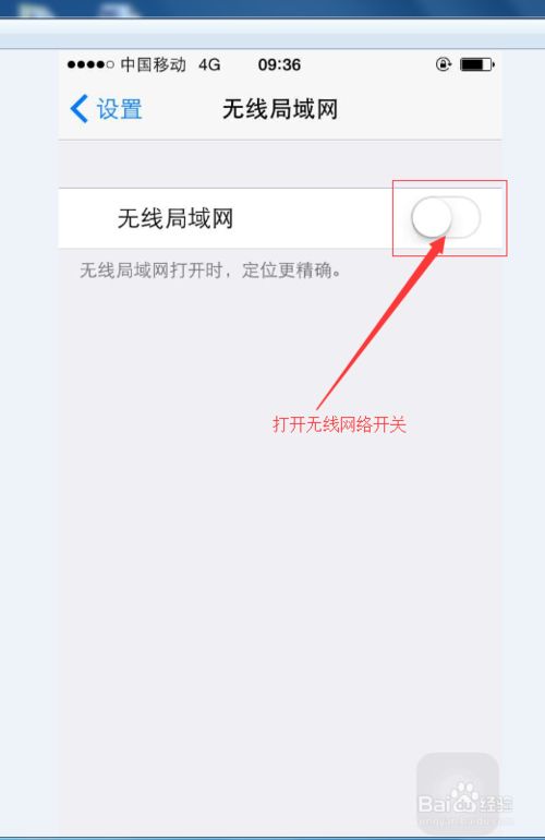

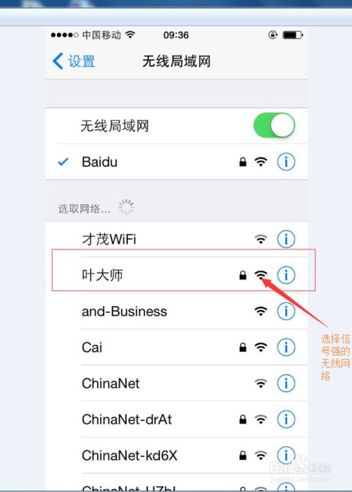

拿出自己的智能手机打开无线网络开关
这时会出现附近的无线网络,找一个信号相对不错的名字

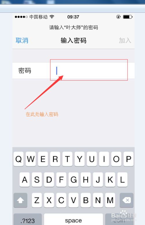

点击该名称,在密码栏里输入密码

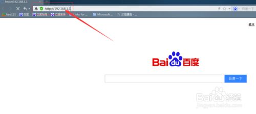

把搜索到的网络用路由器连接,在电脑浏览器网址栏输入192.168.1.1或者路由器其他相对应的网址

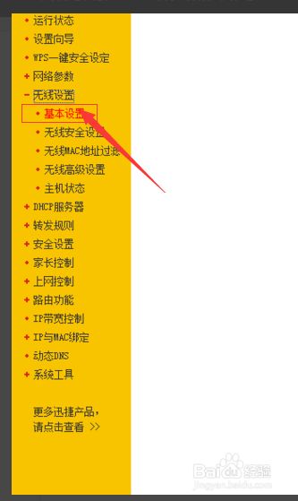

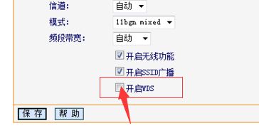

这时在在无线设置栏里,点击基本设置

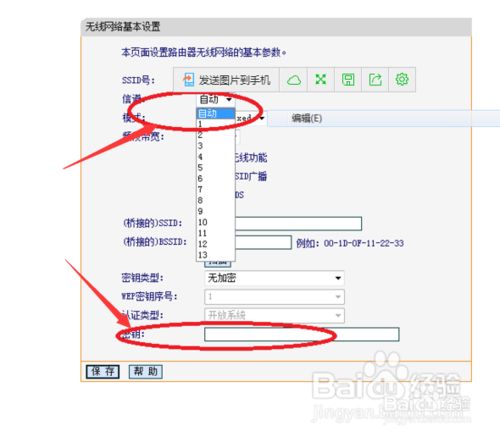

基本设置里的WDS选项打勾,然后按下界面的扫描。最后连接扫描到的主无线路由器,设置好相同密码以及信道。

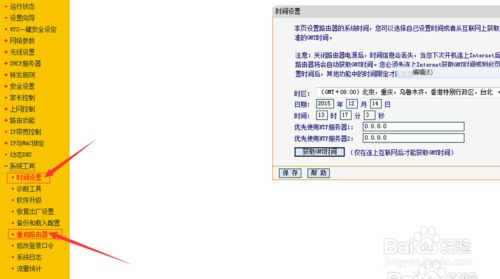

然后找到系统工具。点击重启路由器,这样就完成了。

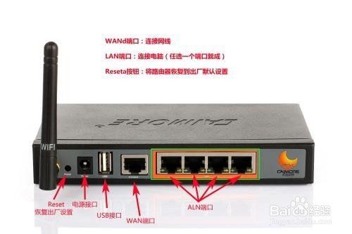

路由器能需要信号强大的,避免上网不稳定
一定要在路由器插上电源后,并在电脑或者手机上访问路由器地址
