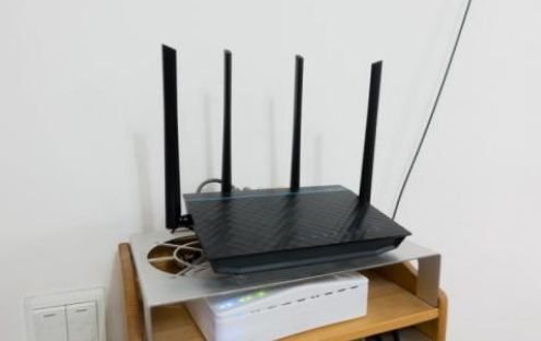

一、无线路由器为什么搜索不到自己的信号
1、确认终端开启无线功能
一般电脑和手机都有无线开关,请确认无线开关是否已开启。
如果电脑开启了无线开关还是无法搜索到信号,可以尝试更新无线网卡驱动。
2、检查路由器设置
登录路由器管理界面,在“无线设置”界面,确保“无线网络状态 ”是开启状态,确保“隐藏无线网络”功能是关闭状态,检查是否设置了中文的无线名称(SSID)或无线名称中包含了特殊字符,修改无线名称为字母、数字的任意组合。修改后点击“保存”。
3、检查无线频段
检查终端和无线路由器支持的频段是否一致。部分终端设备只支持2.4G频段,如果搜索5G频段无线信号是搜索不到的。使用支持5G的终端进行搜索。
4、检查无线信号强度
终端和无线路由器之间距离过远,或者中间有隔墙、障碍物等,导致无线信号衰减严重,可能导致无法搜索到无线路由器的信号。
将电脑和无线路由器放置同一房间,在近距离下尝试搜索无线信号。
5、更换无线终端测试
使用其他无线终端搜索无线路由器的信号,测试是否可以搜索成功。如果其他无线终端可以搜索到无线信号,检查异常终端相关设置。
