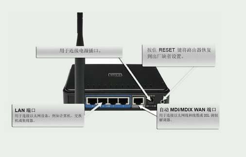

       第一步:路由器的设置。路由器的设置比较简单。首先就是将电源插上,看看无线路由器的指示灯有没有闪,在闪说明已经链接好了。有的无线路由器有开关按钮,还需要按一下按钮。然后就是将你家牵的网线插入无限路由器wan口,如果是电话上网的话,还需要一个调制解调器。

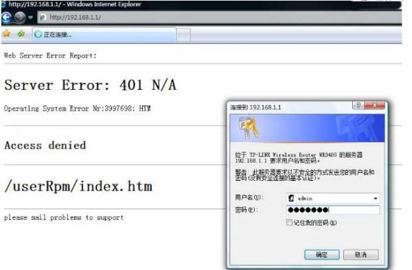

       第二步:电脑的无线设置。首先打开浏览器输入打开电脑浏览器在地址栏输入http://192.168.1.1(192.168.0.1),然后输入密码和帐号,一般帐号和初始密码都是admin——然后弹出页面,选择设置向导——点击下一步——选择上网方式,一般是选择动态的IP上网——最后输入无线上网的密码,这个可以自己随意定,但是一定要记住——可以看到信道、模式、安全选项、SSID等等,一般SSID就是一个名字,可以随便填,然后模式大多用11bgn,无线安全选项要选择wpa-psk/wpa2-psk,这样安全,免得轻意让人家破解而蹭网——最后点击完成。

1、先将宽带猫与路由器的WLAN端口连接;
2、用网线将路由器的一个Lan口与收到其他维修同行的一台电脑连接或多台电脑即可(超过三台以上需要使用交换机);

——》1,首先将宽带猫与路由器的WLAN端口连接,可使用猫随机带的连接线。
——》2,用直连网线将路由器的一个Lan口与交换机的UpLing口连接。还用直连网线连接交换机的普通口和电脑。这样硬件环境就做好了。如果你的机器比较少,也就2、3台的话,没有必要加交换机,用直连网线将路由器的一个Lan口与收到其他维修同行的一台电脑连接即可。

先找收到其他维修同行的一台机器,然后打开IE,在地址栏里输入:192.168.1.1后回车。提示你输入用户名和密码,见说明书。
正确进入路由配置界面后,上网方式,如果是ADSL拨号选择PPPOE形式,这时需要输入你上网的用户名和密码。如果是直接分配IP选择直接IP形式,详情请咨询ISP商。
