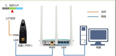

第一步、路由器线路连接
1、把你的TP-Link 450M路由器的WAN口,用网线连接到猫的网口(LAN扣)。
如果你家的宽带没有用到猫,需要把入户的宽带网线,插在路由器的WAN口。
2、把你家里的电脑,用网线连接到路由器1、2、3、4号接口中任意一个。
路由器线路连接示意图

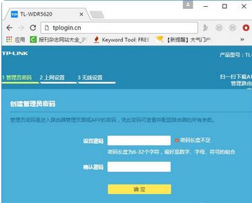

1、设置管理员密码
在浏览器中输入:tplogin.cn 打开设置界面——>根据页面提示,给你的这台tplink 450M路由器设置一个“管理员密码”,如下图所示。
设置路由器的管理员密码

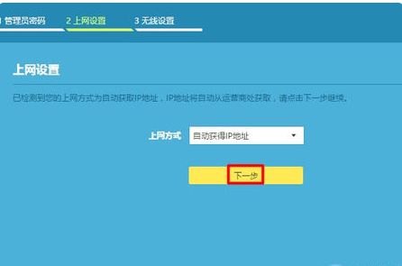

(2)、自动获得IP地址
如果检测到 上网方式 是:自动获得ip地址——>不需要设置上网参数,直接点击“下一步”。

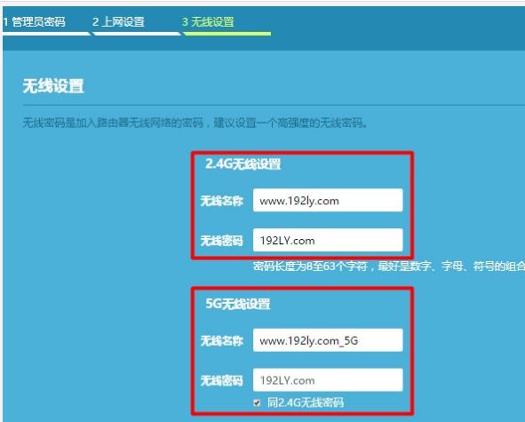

3、设置无线参数
在页面中,设置路由器的 无线名称、无线密码,如下图所示。
设置路由器的2.4G、5G无线名称和密码

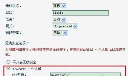

登陆后,选择左边功能区的向导设置,然后点击右边的下一步,然后设置用户名账号pppoe或者固定ip方式居多。

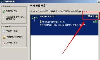

设置好账号或者固定ip后,设置wifi的id名称,模式则是450M。设置完成后,重启路由器,在左边点击运行状态,这是可以看到有数据流量进出,表示正常。
