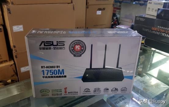

我们在购买路由器的时候经常能够在产品介绍中看到1750M、1900M等字眼,表面意思代表了路由器的无线最大速率,但真的是如此吗?
▼我们以常见1750M为例进行讲解,例如华硕RT-AC66U,可以看到产品包装上标注着硕大的1750M字样,你千万不要单纯的以为无线速率就要达到1750M才行,否则就是质量问题。 023636jllan34tij4z0fav.jpg
我们先看一下这个1750M是怎么出来的:
首先华硕RT-AC66U是一款双频路由器,支持2.4G的802.11n和5G的802.11ac,支持3*3的MIMO技术。根据我们上文提到的wifi协议2.4G单流理论带宽为150M,华硕RT-AC66U有3个流也就是450M;
802.11ac下的5G频段单流理论带宽为433M,3个流也就是1300M。
最后我们再将2.4G的450M和5G的1300M相加即可得到1750M的带宽了。不过实际使用中2.4G和5G是无论如何都不可能同时使用的。也就是说单个接入设备最多只能是1300M的带宽。
看到这里你是不是明白了什么叫做厂家的数字游戏了,像一些高端路由器是最容易存在这样的问题的。例如标注4000M的网件R8000,就是三个频段带宽叠加的结果,网件R8000有3个频段,分别是2路5G频段速度为1625M,以及1路2.4G频段速度为750M,将3个频段相加1625M+1625M+750M=4000M了。即使在设备端支持的条件下最高速度也只能是1625M而已。
结论:数字确实是越大越好,但是水分也很大,并不是你想象的叠加速率,所以没必要太过于追求数字的无限大,够用就好!1750M基本就够用了3、无线速率——接入端的瓶颈

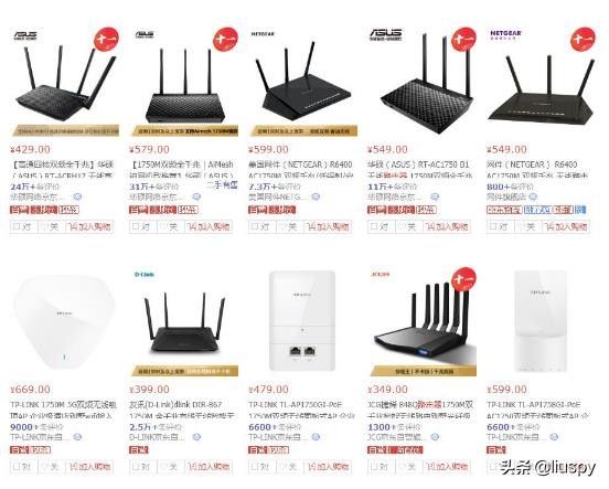

▼中端路由器普遍速率在1750M以上
目前售价在500元左右的中端路由器产品普遍都支持3*3MIMO技术,也就是说基本全是1750M起步,5G的最大连接速率可以达到1300M的。甚至一些国产品牌1750M的产品可以做到150元左右。 023636lontb7xhh8np5xcg.jpg

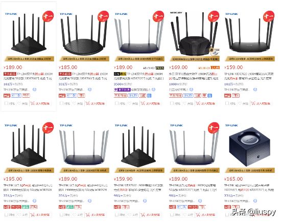

可以看到在路由器端无论你是一百多元还是几百元都可以轻松达到千兆以上的速率。

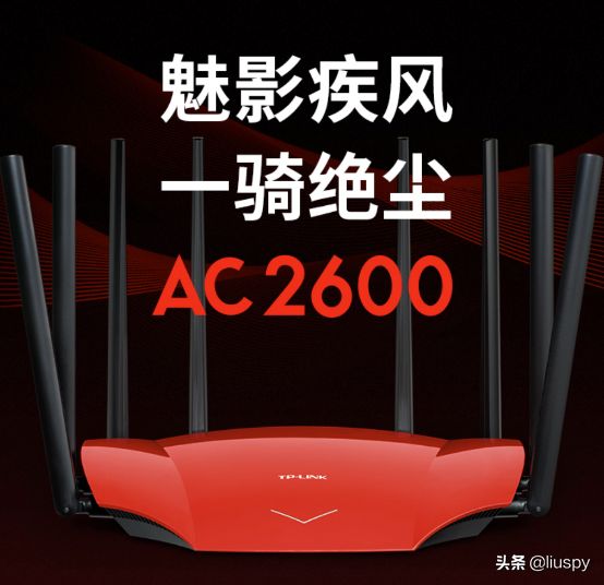

这个问题早已被许多人解答过了,天线的多少和速率、信号强度没有直接关系。那些动辄6根天线的其实和3根的区别不大,只是厂商糊弄人的一些技法罢了。你会发现有部分高端路由把天线还做成内置的,一个天线都看不到,但人家依然好用。所以说外观上的天线多少说明不了任何问题

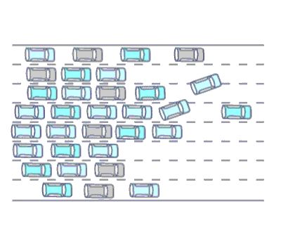

上面说的MIMO也可以叫SU-MIMO(即单用户MIMO),虽然支持多天线传输,但在同一时间内只能与一个终端通信。还记的我们刚说过的接收端瓶颈吗?例如:你的路由器支持4*4的MIMO,但是你的2个手机A1和A2只支持2*2MIMO,当A1和A2同时通信的时候,路由器只能给其中A1手机收发信号,虽然没有沾满4*4MIMO的空间流,但于余的空间流也无法给A2使用,这样就造成了浪费。

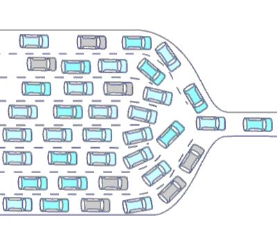

MU-MIMO就是为了解决上述问题而存在的,MU-MIMO即多用户MIMO,它是在SU-MIMO的基础上,增加多终端同步传输的机制,从而提高路由器理论带宽的利用率。MU-MIMO允许多设备同时传输数据,还是上文的例子,在MU-MIMO条件下A1和A2手机可以同时与路由器传输数据了,完全利用上路由器4*4的空间流。

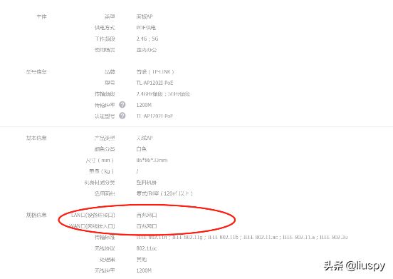

这个一般在百元左右产品会出现,尤其是老产品,虽然无线速率支持1200M,不过配备的网线接口却都是百兆接口,巨坑!完全是在坑小白!

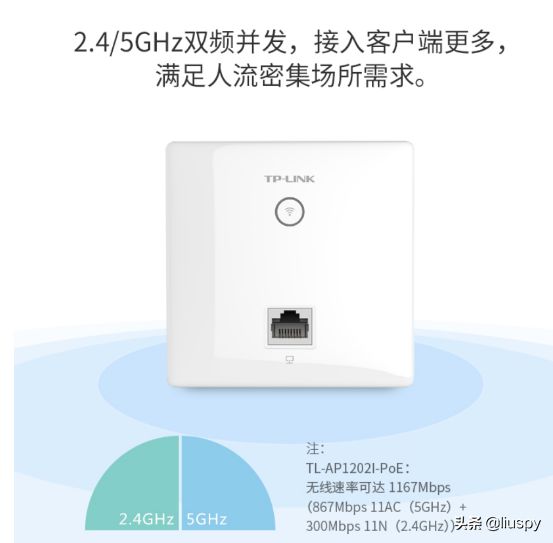

▼看下图的参数表,wan/lan口都是百兆的,坑你没商量。所以在选购100左右的产品时候一定要注意参数表,防止被坑 023637cv1zdsrx11nk6cvv.png (2)夸大宣传,穿墙王

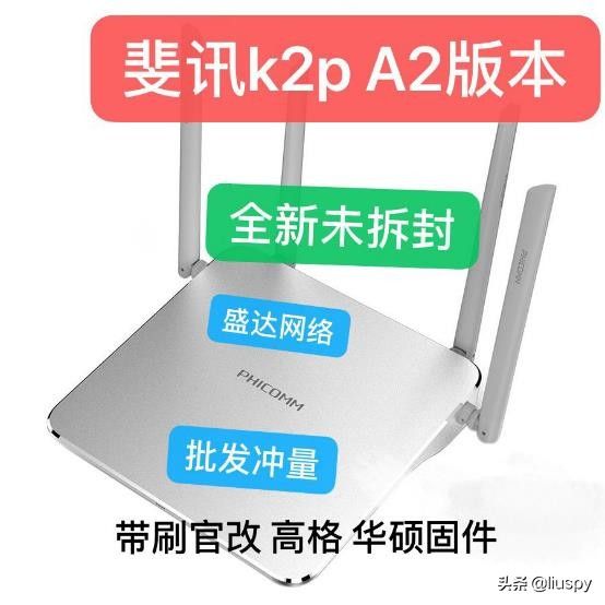

因此,在这个价位上楼主也比较推荐"土垃圾":Newifi3/K2P/K3,价格便宜,性能适中,而且第三方固件齐全,可玩性高!
▼目前拼多多还在发售的某讯K2P/K3就是一个非常不错的选择! 023638brl6dyt5dprv9eer.jpg

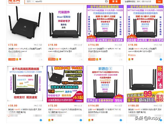

▼另外@锅从天上来推荐的采用联发科MT76XX系列的Newifi3价格为非常的便宜,固件的适配都非常的齐全 023638x4j8v4x44pu1718x.png

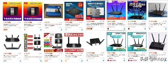

另外在这个价位还可以选择"洋垃圾"
这类的基本都是单个主板,由商家自行刷固件,配上自制外壳(通用方案)与成品天线后销售,价格远远比同款行货便宜,不过保修貌似也就店保三个月。而且可能会存在小的暗病:像是EA6400散热垫太小导致CPU温度过高,需要自行DIY对路由进行改造。 023638yq307jen9t92q3mm.jpg

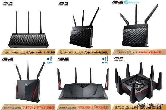

应该说在高端产品上华硕的产品线非常的齐全,从400到2000的产品应有尽有,无论是最低500左右的AC66U,还是狰狞的八爪鱼AC5300,都完全展现了华硕在消费级路由上的实力。 023638hx6a6lzatf8fd8yu.jpg
RT-AC66U B1
RT-AC68U B1
RT-AC1900P
AC86U
AC88U
RT-AC5300(2)网件NETGEAR

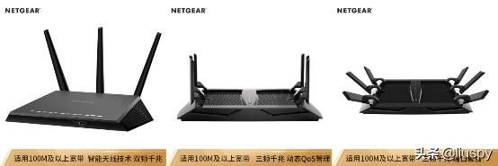

网件同级价格比华硕便宜一些,毕竟固件欠点火候。不过刷过梅林固件后的网件就是如虎添翼了,一点不比华硕差。 023638utoengnvkerzzblm.jpg
R7000P
R8000
R8000P(3)领势LINKSYS

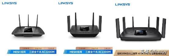

领势作为老牌厂商功力还是十分了得的,重返国内市场后定价相比其他两家略贵,等一波双十一之类的促销还是可以的。楼主原来一直使用AC6500就是领势出品的,除了发热严重外,一切都非常完美。最近新入手了EA8300,下篇就具体评测它了。 023638gmm5ou0c3c18c2gb.jpg
EA7500-AH
EA8300
EA9300AH

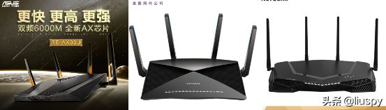

4、土豪必选(1500以上)、
到了这个价位就直接wifi6吧,不差钱一步到位就直接买买买吧。在作者个人看来,若非对性能有极致要求的玩家,确实没有太大的必要。 023639upwskwtn66ww2ppt.png
XR5000
R9000
华硕RT-AX88U

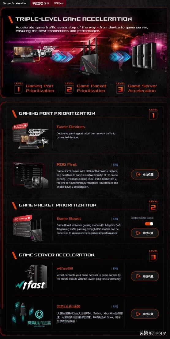

▼其内置电竞加速才是它最值得购买的亮点,提供3级加速,第一级是针对华硕的ROG主板提供加速,第二级是开启Game Boost功能,利用QOS优先处理、传输、交换关于游戏的数据,第三级是WT-Fast加速器和网易UU加速器。 023639xt23e3i2203eidc9.jpg

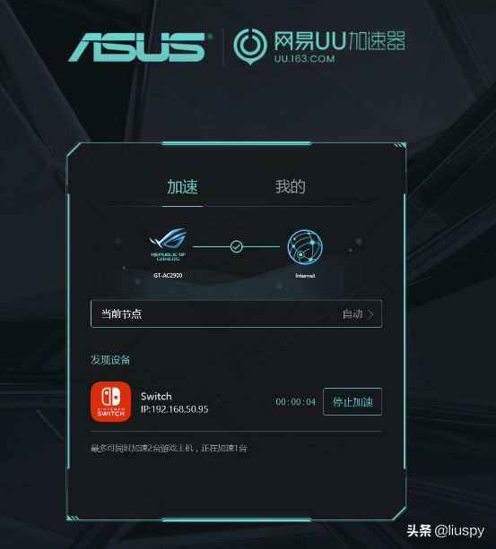

▼最值得一提的就是内置的这个网易UU加速器,经常吃鸡的朋友一定不会陌生。可以給PS4、Xbox、Switch等主机加速,国内玩家必备。 023639hdhhkeeqj22366my.png
