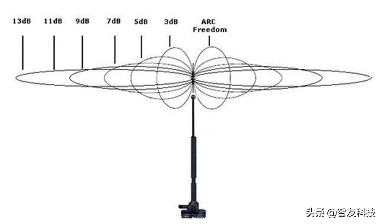

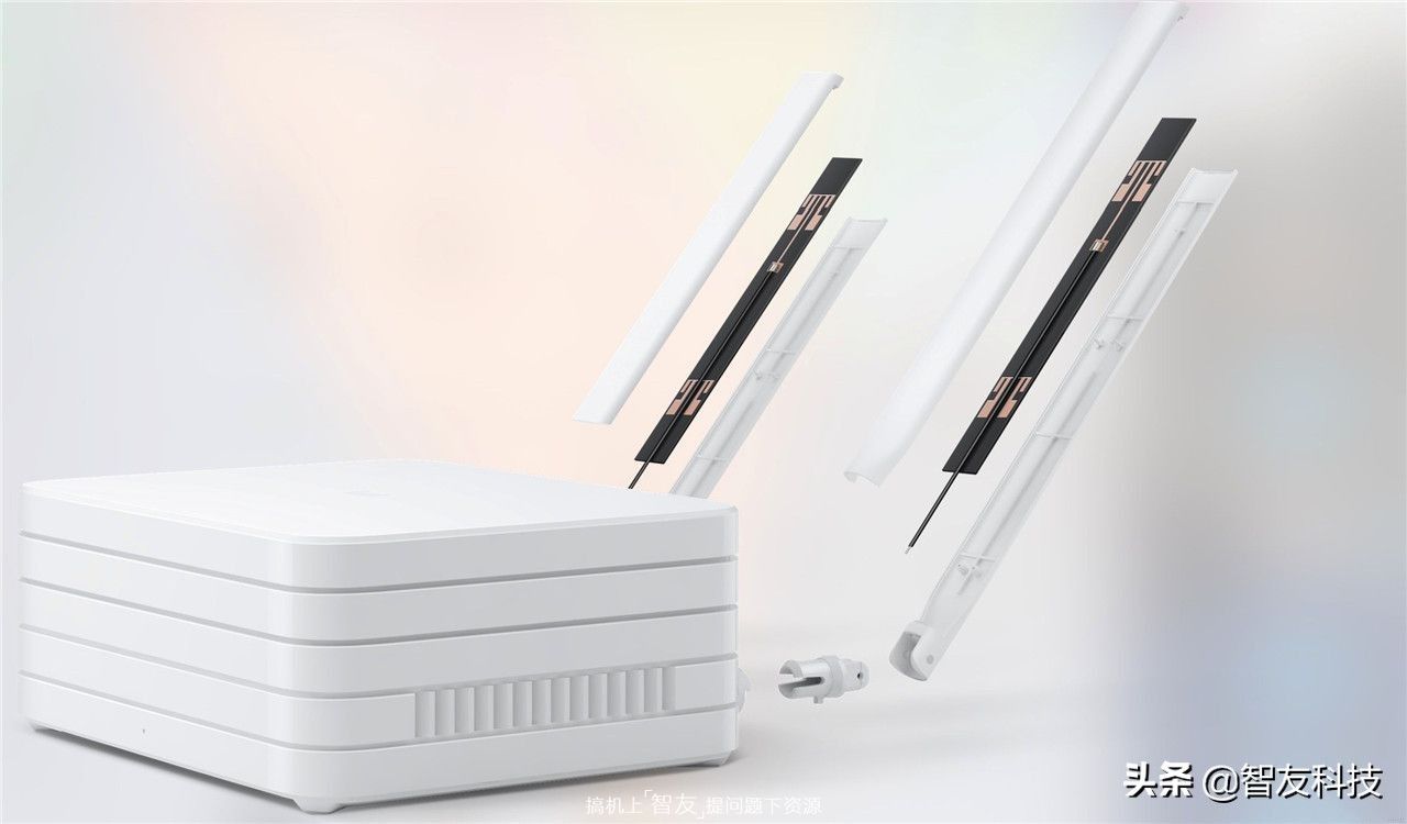

在选购无线路由器的时候,经常会有朋友觉得路由器的信号好不好和天线的数量是成正比的,所以挑选产品的时候,多趋向于天线较多的产品,确实同价位的路由器,天下数量多的下单购买的数量要多一些,那天线多信号一定好吗? 023608cbfxlcjqgtd7bvl7.jpg

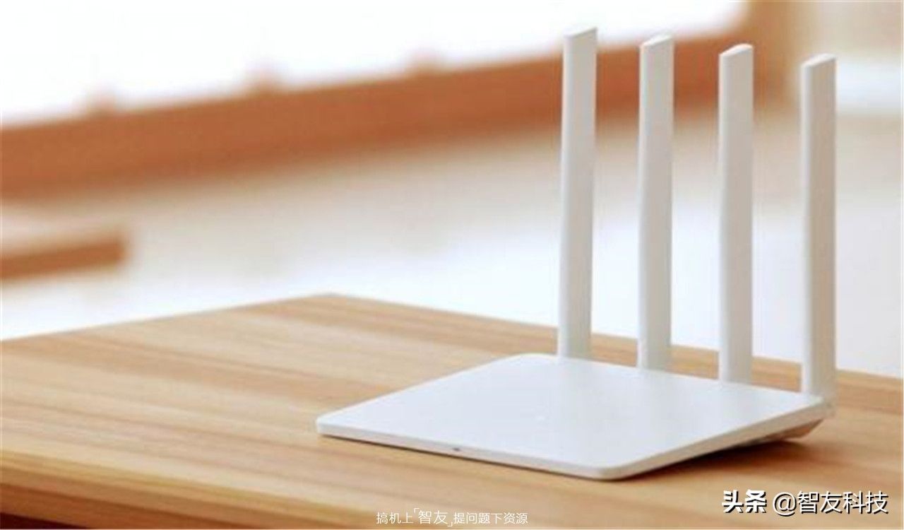

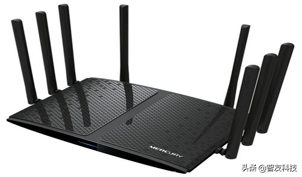

其实通过网路上的资料可以发现,无线信号覆盖的范围与路由器使用的发射功率有直接的关系,发射功率越大,那么无线信号的覆盖范围就越广,传输的距离就越远,但同时产生的福射也就越大;发射功率越小,信号传输的距离就越短,相对的辐射也就越小。 023608wqittje7vaetlzqv.jpg

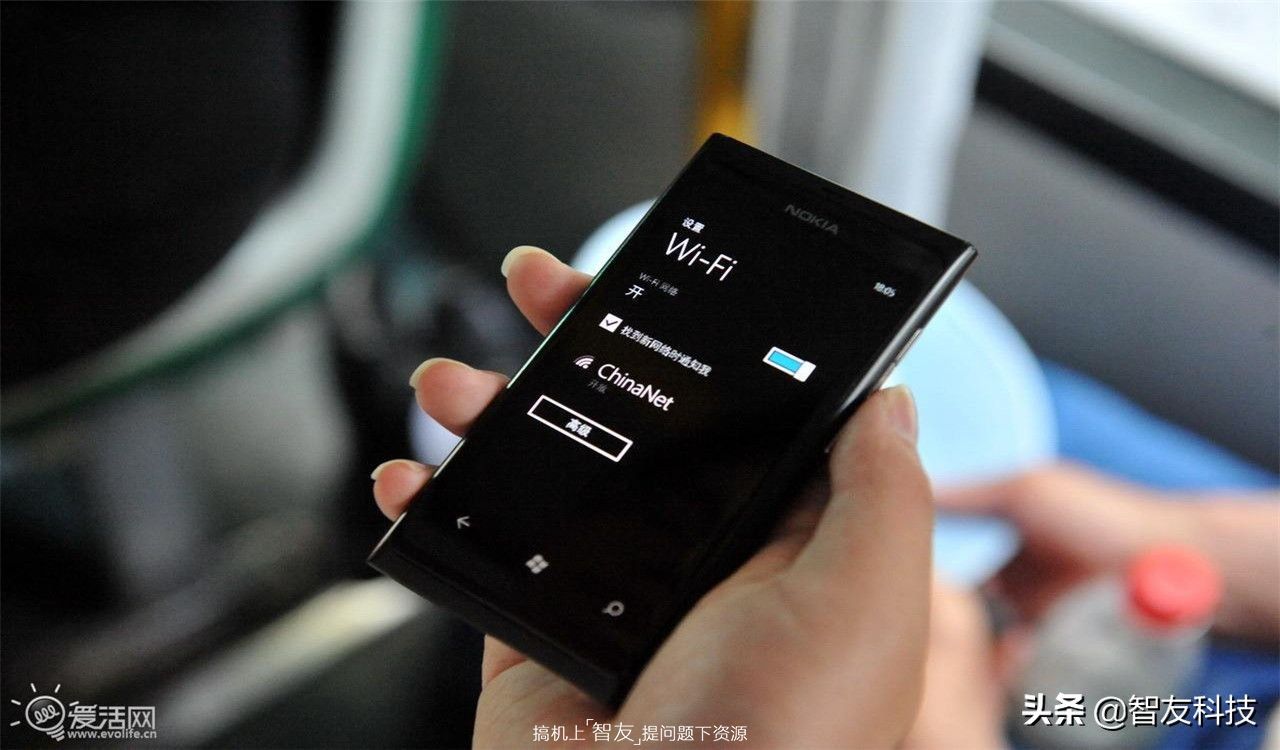

影响信号最直接的因素是设备的发射功率,而不是天线的数量。市面上的无线路由器都要严格遵守国家无线电管理委员会的管理,对无线局域网产品的发射功率、辐射都有严格的要求,如果超出了标准是不允许上市销售的。也就是各个厂家生产的无线路由器产品,发射功率相差不大,在信号覆盖上也没有太大的差距的原因。 023608k431aou1r24ubmrp.jpg

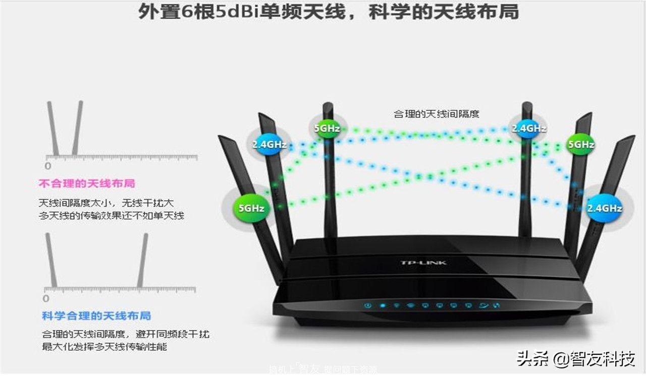

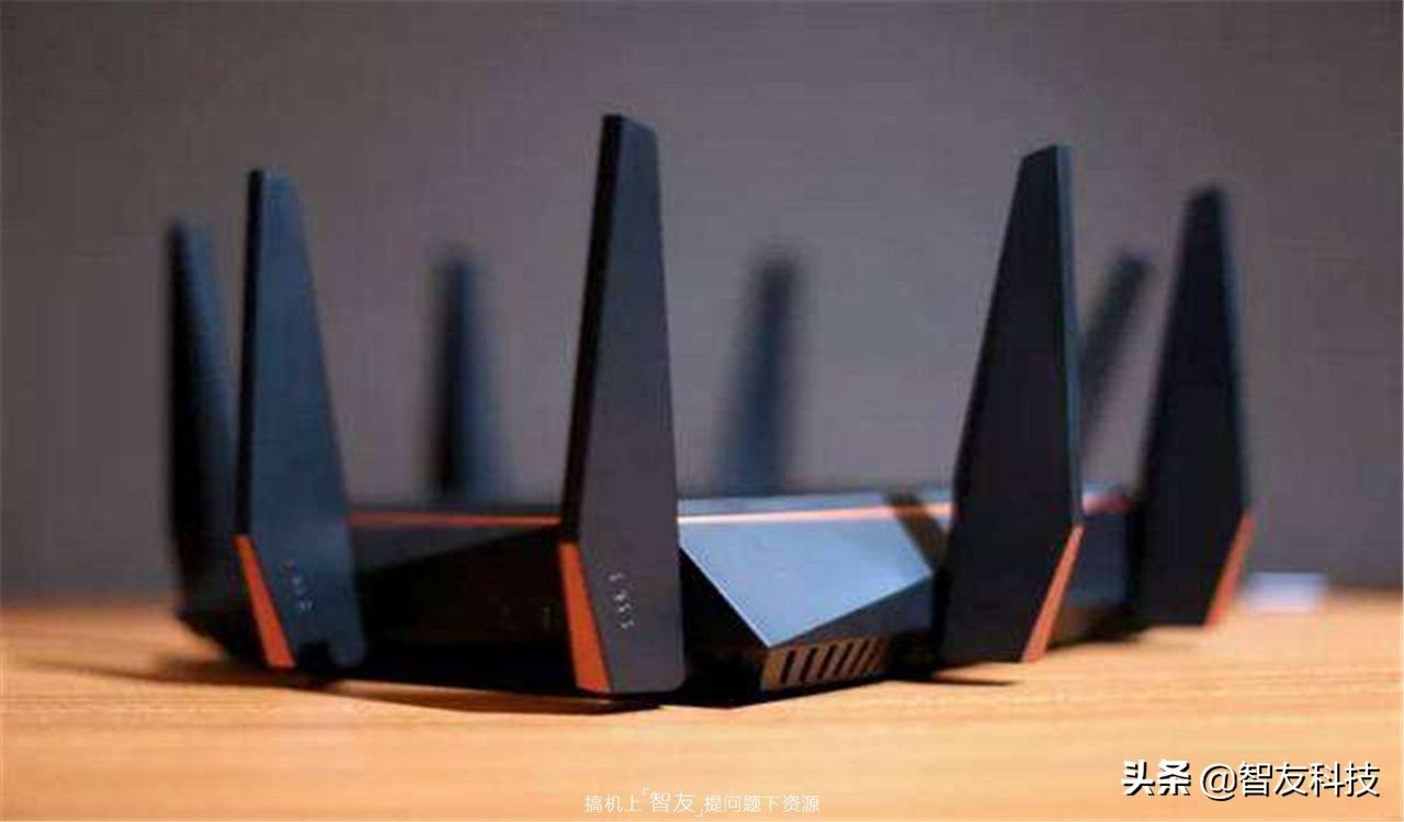

在发射功率一定的情况下,增加天线的数量,在一定程度上的确能够增加无线信号的传输距离,但是效果并不是十分的明显。例如一根天线的无线路由器信号可以覆盖100平米左右的房间,而2根、3根天线的无线路由器,无线信号覆盖也就120平米左右,提升并不是特别的明显。 023609d2dl5mp2fslddbdn.jpg

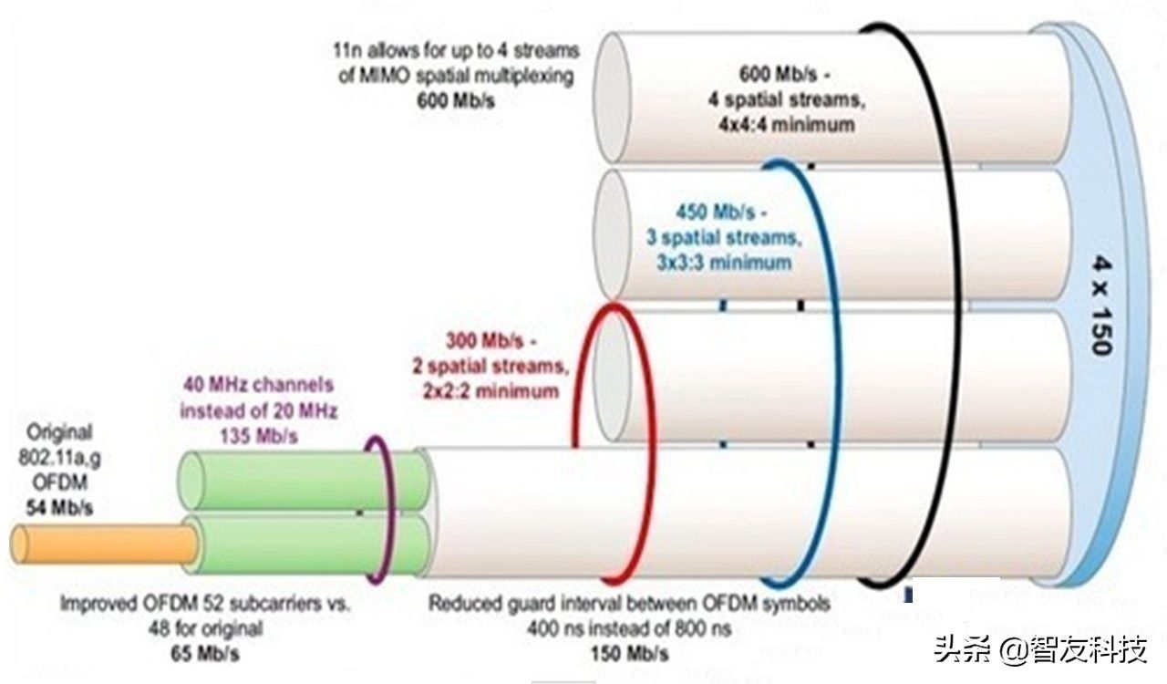

最初路由采用802.11n协议以前,那些支持802.11a/b/g协议的无线路由产品只有一根天线而已。后来无线通信领域发布一项非常重要的技术MIMO(多入多出)。众所周知,目前市面在售的绝大多数路由产品,都支持802.11ac协议。无线终端如果不支持AC协议,即便是100根天线,也是无用的。 023609kw5ofws36sffoww1.jpg

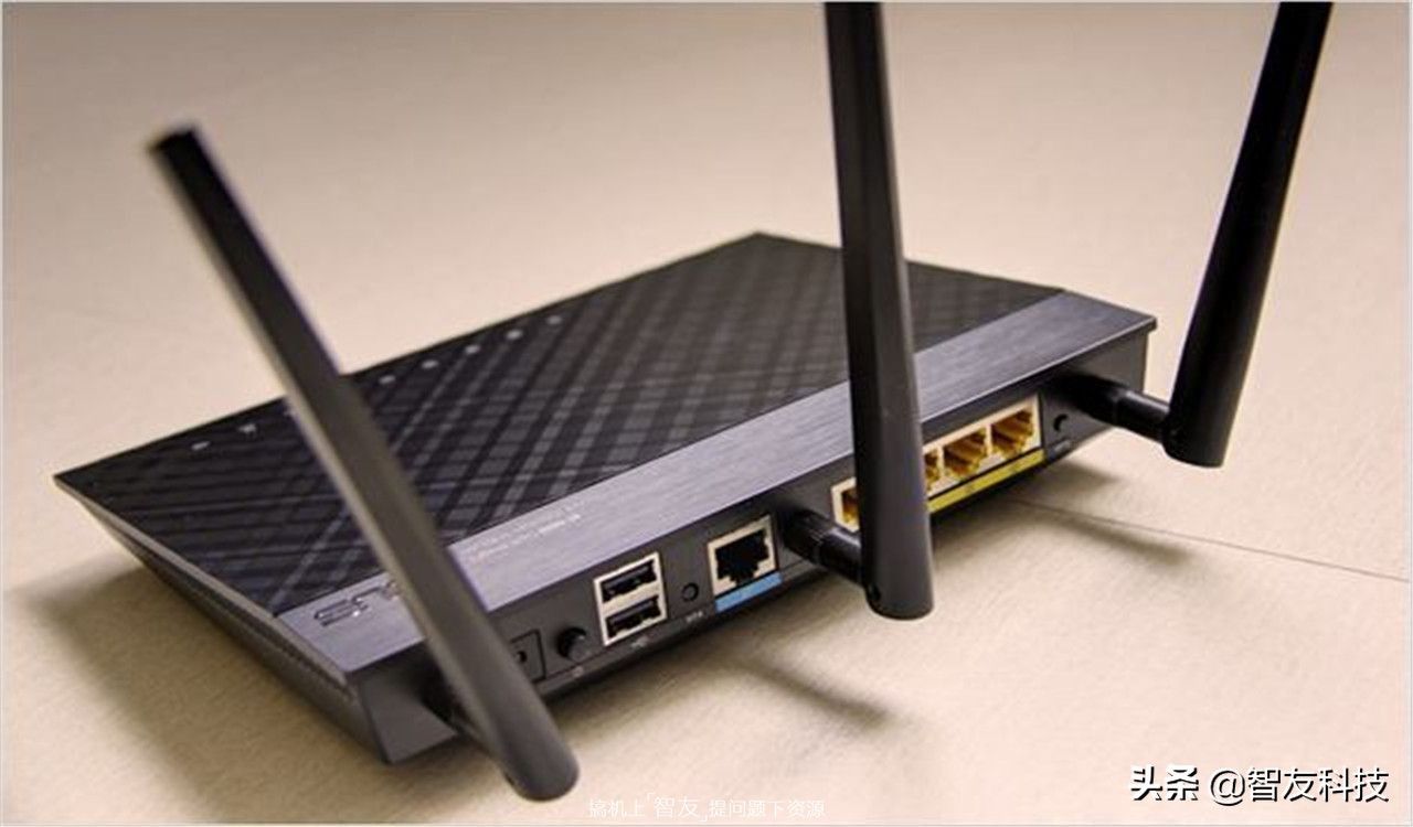

MIMO也是最新的MU-MIMO技术,使用MIMO发射技术需要有多天线支持,无线路由可以将数据分成多份从不同天线发出,在接收端在进行整合。以2x2 MIMO为例,就像两个人同时干活,将原来的工作效率变为两倍,提高了无线速率并且明显改善了通信质量,正改善了网络资源利用率,单车道拓展成多车道。 023609rtrxn7x2kbtw2gxr.jpg
