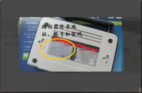

1、无线路由器下面有个标签,上面有路由器设置界面的地址和登录账户,一般是192.168.1.1,登录账户和密码均是admin。

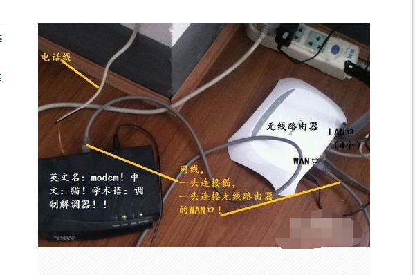

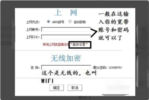

1、把宽带电话线按照正确的规定进行插到猫的接口,然后用网线连接猫与无线路由器的WAN接口,再用电脑连接无线路由器的LAN口;

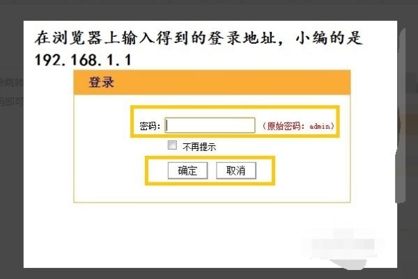

2、登录地址常规设置为192.168.1.1,一般在无线路由器背后显示,无线路由器的账号和密码都是admin ,在任意浏览器上输入登录地址;
3、登录后,浏览器会跳转到一个新的网页,然后输入密码,常规情况都是输入admin;
4、登录之后,就会看到一个新的输入界面,宽带账号密码与无线密码直接输入然后点击确定按钮就可以上网,还可以进一步点击高级设置;

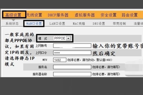

5、在高级设置中点击WAN口设置选项,然后选择模式,输入宽带账号密码,其他选择默认就,然后点击确定保存;

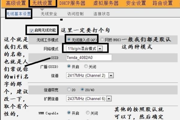

6、开始无线设置,基本设置这里要打上个√,表示启用无线功能;

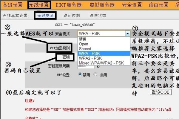

7、设置好基本设置后,设置一下无线密码,还有安全模式,常规情况是WPA2-PSK+AES模式,设置后确定。
