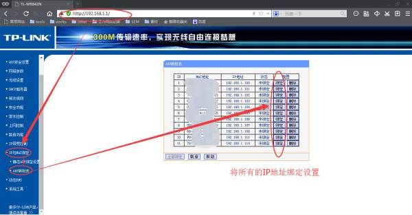

1、登陆路由器(一般路由器的IP地址为192.168.1.1,用户名与密码均为admin,可以参考路由器的背面或者路由器说明书);
2、找到【IP与MAC绑定】,将所有设置的IP地址绑定;

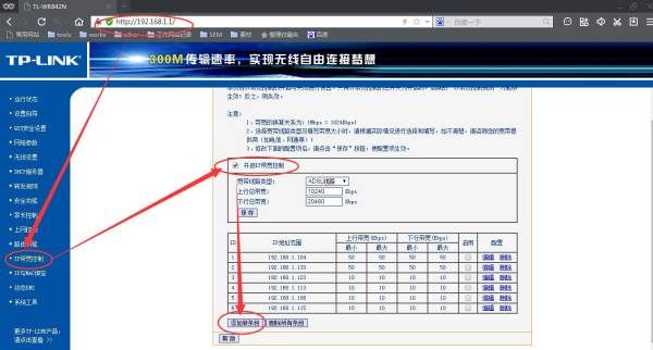

3、进入【IP带宽控制】,将【开启IP带宽控制】前的勾选选中,点击【添加新条目】;

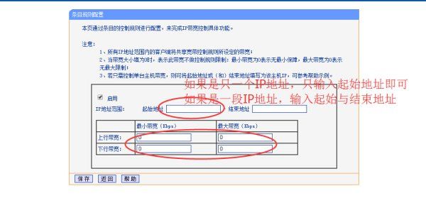

4、添加要分网速的IP地址,设置好网速的下载(下行带宽)与上传(上行带宽)速度,点击保存。
5、网速成功分配,对方只能在限制的网速内上网。
