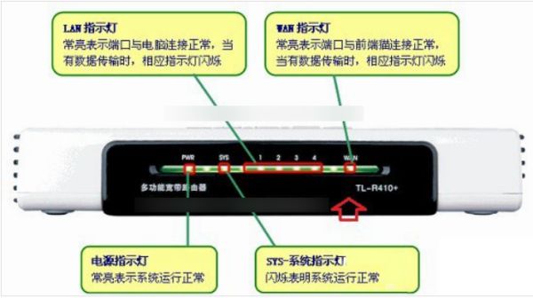

一、怎么查看无线路由器是否正常工作
一般路由器正常至少亮2个灯,最重要的是电源指示灯、WAN指示灯。
路由器要正常工作,首先“电源指示灯必须是常亮”,如果路由器还有SYS系统指示灯的话,这个需要常亮(如今很多新路由器都取消了SYS系统指示灯,一般电源灯正常,说明路由器就是开机运行状态)。
宽带接入要正常,外部插入路由器的网线进线接口必须常亮,也就是WAN口必须常亮,有数据传输则为常亮闪烁。
LAN口属于通过电脑与路由器通过网线连接的接口,如果通过网线连接电脑上网,在正常网络传输下LAN口也是常亮并闪烁的。如果没有通过网线与路由器连接,通过的是无线上网,则LAN口是不亮的。
因此,一般路由器正常至少亮2个灯,最重要的是电源指示灯、WAN指示灯,至于LAN指示灯、SYS系统指示灯要看情况,比如很多路由器都取消了这个SYS系统指示灯,而LAN口是连接网线的接口,只有电脑通过网线与路由器连接,通过有线上网,LAN口才会常亮,有数据传输会闪烁。
对于路由器用户来说,最重要的主要是看WAN口,这个关乎宽带接入是否正常。如果WAN指示灯不亮,则说明猫或者外部网线有问题。
如果WAN指示灯亮但不闪烁,说明宽带线路没有问题,但没有数据传输,这种情况可能是运营商的宽带线路临时出了问题,建议等等或者拨打运营商客服电话咨询网络问题,确认是否宽带线路出现故障。
