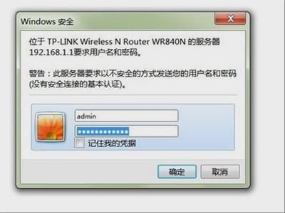

1、首先,登录到无线路由器的WEB管理界面。
  登录IP地址为“192.168.1.1”,输入登录用户名和密码,如下图所示,然后进入下一步。

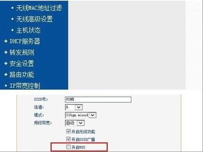

2、其次,完成上述步骤后,进入路由器管理界面,单击左侧的“无线设置”选项,然后勾选“开启WDS”选项,如下图所示,然后进入下一步。

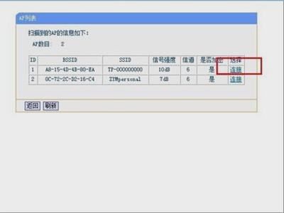

3、接着,完成上述步骤后,单击扫描,无线路由器将自动搜索无线路由器的信号,然后单击“连接”按钮,如下图所示,然后进入下一步。

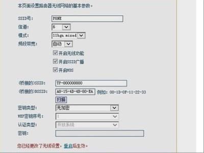

4、然后,完成上述步骤后,路由器自动返回到“无线设置”界面,设置桥接无线路由器的SSID名称以进行相关加密,如下图所示,然后进入下一步。
5、最后,完成上述步骤后,单击“保存”按钮,重新启动无线路由器,并且路由器的AP模式可以调整为无线路由模式,如下图所示。这样,问题就解决了。
