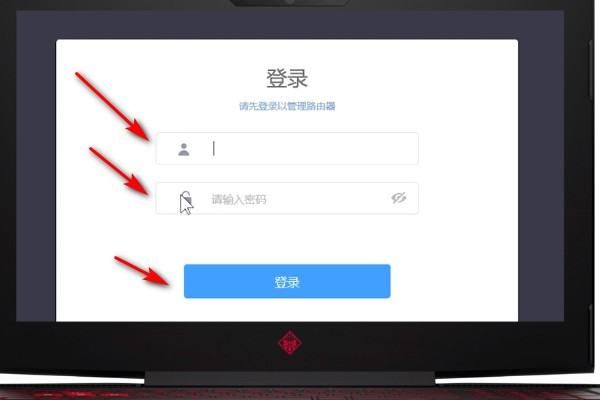

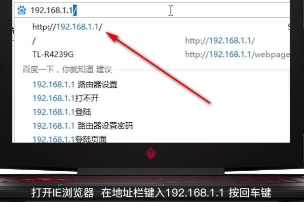

1、首先要打开ie浏览器,输入对应的登录网址:192.168.1.1.
2、进入网址后,登录默认账户,账户名:admin,账户密码:admin。

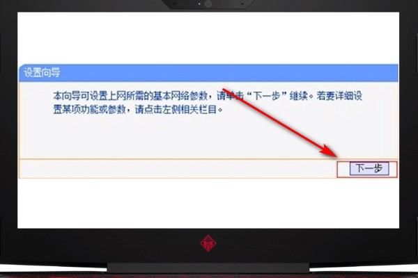

3、输入账户、密码后,进入“设置向导”,点击下一步。

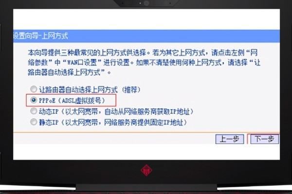

4、选择上网方式“PPPOE”,点击下一步。

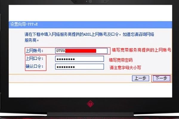

5、输入上网的登录账号、密码。

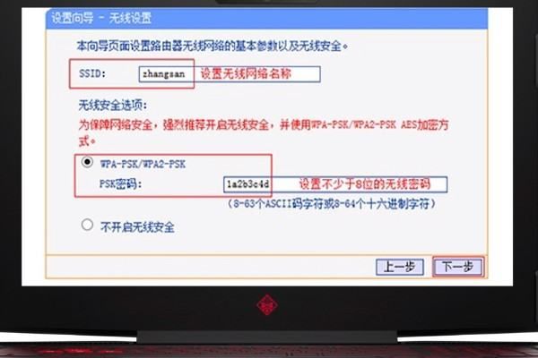

6、设置无线名称、加密方式,以及密码就可以了。

4、设置无线名称、加密方式,以及密码时,应该使用能记住的一些代号,避免忘记后再次进行设置。

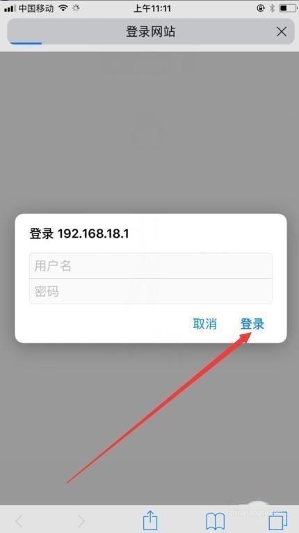

3.打开手机浏览器,输入无线路由器的地址:192.168.1.1.
4.然后在提示框中输入用户名和密码(都是admin)。

6.然后打开设置向导,按照提示点击“下一步”。
7.接下来需要选择上网方式,一般是选择PPPoE方式(也可以选择让路由器自动选择)。选择好后点击“下一步”。
8.然后输入运营商提供的宽带账号和密码,输入后点击“下一步”。
