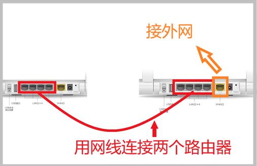

如果因为距离过远或需要连接的终端电脑过多,需要安装第二台无线路由器,其连接方式只能是从第收到其他维修同行的一台路由器的LAN口通过网线连接到第二台路由器的LAN口(注意:不能接入WAN口)。

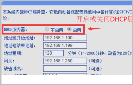

如果第收到其他维修同行的一台无线路由器启用了DHCP功能,则第二台路由器必须关闭DHCP功能。具体操作如下:

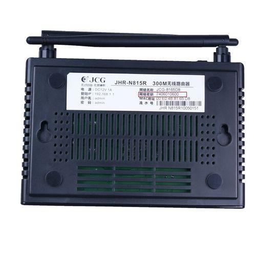

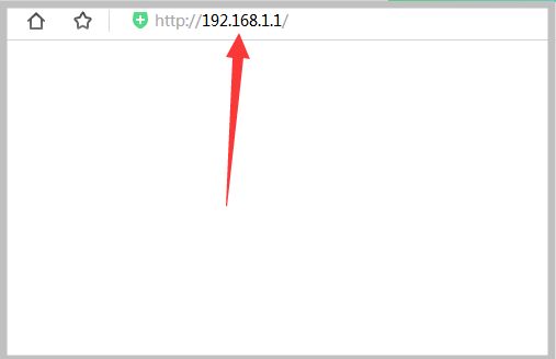

(1)输入路由器IP地址:在浏览器地址栏内输入路由器IP地址(可参阅路由器说明书或查看路由器背面铭牌上的说明),如:192.168.1.1,并回车。
(2)登录路由器:进入路由器登录界面后,输入登录帐号、密码(可参阅路由器说明书或查看路由器背面铭牌上的说明),一般均为:admin或boot。如果原来使用的是默认帐户和密码,则需要进行修改,并做好记录。

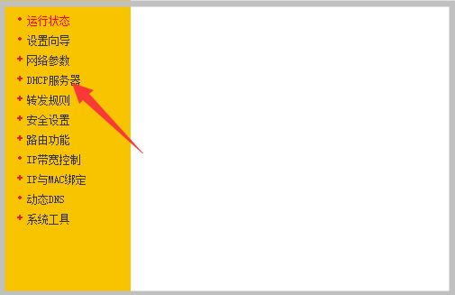

(3)设置DHCP:选择进入DHCP服务器选项卡,点选“不启用”DHCP服务器,并保存。
(4)重启路由器:设置完成后,要重启路由器才能生效,重启方法,在系统工具下面,选择“重启路由器”这一项即可。

6 其次,第收到其他维修同行的一台路由器需要开启DHCP服务。在左边选择“DHCP服务器”,再选择“DHCP服务”。
7 将右边的“DHCP服务器”设置成“启用”即可.

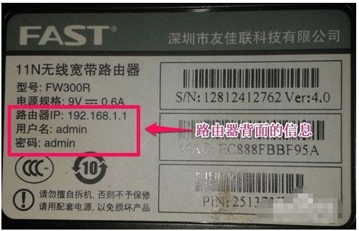

要通过路由器主页去设置,路由器背面有主页网址和用户名密码,可以登录主页进去设置,具体方法如下:
1、首先查看路由器背面,上面有路由器主页网址,如下图所示;

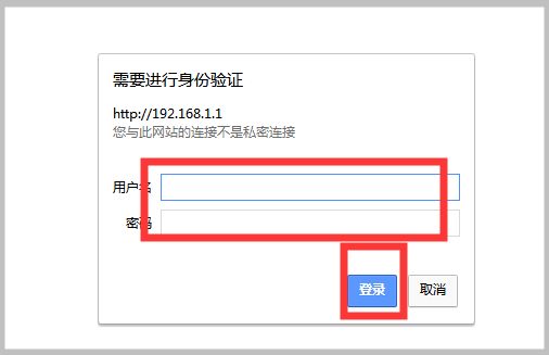

2、然后登录我们的主路由器,输入主路由器的地址账号密码登录,如下图所示;
3、然后在调整出来的页面数量用户名和密码,如下图所示;
6、将第二个路由器连接到第一个路由器:使用网线插入第一个路由器的任意一个LAN口即可(接口名称路由器上一般有标识)。

插入第二个路由器的任意LAN口的同时要关闭DHCP服务。
