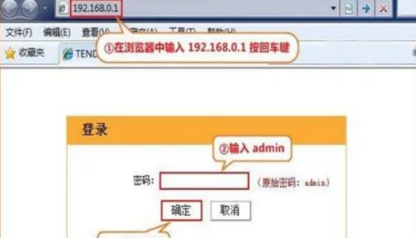

2、打开浏览器,输入192.168.1.1(即路由器的IP地址),输入路由器帐号和密码(参见路由器盒子上的标签或说明书);

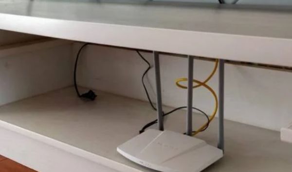

2、确定路由器摆放位置。回家后,先确定准备把路由器安装在什么地方,最好那个地方留有宽带接口,如果没有宽带接口,建议找有宽带接口的位置安装,可以省去很多不必要的麻烦。

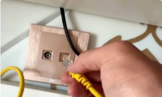

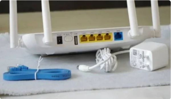

3、安装路由器。先把网线的一端插入路由器后面标识有WAN的接口端,然后把网线的另一端插入墙上的宽带接口。插网线的时候,注意水晶头不要插反了,路由器和墙上宽带接口,水晶头可以压的一面都朝上。如果不一样,按实际情况安装,然后把路由器的电源线接好,并且通电。
4、确定路由器是否正常工作。通电后,观察路由器前面指示灯是否闪烁正常,可以用手机检验。打开手机wifi,搜索你家的路由器名称,然后根据卖家告知你的初始密码链接路由器,连接后,打开手机浏览器,如果可以正常上网,说明路由器工作正常。

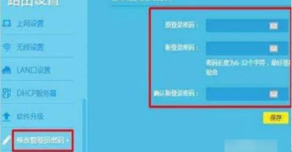

5、设置WIFI密码。如果前面路由器正常工作,而且可以上网,但你嫌初始密码太简单,怕被别人连接上,影响自己家里的网速,你可以重置WIFI登录密码。第一次登陆时,输入初始账号和密码,卖家都会告知,当然路由器底部也有初始账号和密码。最后找到自家的路由器,修改wifi名称和密码就可以了。
6、更换WIFI密码。如果忘记了WiFi密码或者想换一个密码,找到路由器后面的RESET键,也就是重置键,长按重置键大约10秒左右,你会发现手机WiFi断了。
但你需要根据之前初始密码连接WiFi,当然账号也是初始账号,然后在手机或者电脑浏览器里输入第五步里的路由器登陆网址,然后修改密码。
