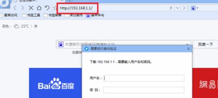

启动设备后,打开浏览器,在地址栏中输入192.168.1.1进入无线路由器设置界面。
设置界面出现一个登录路由器的帐号及密码,输入默认帐号和密码admin,有些路由是第一次要建管理员密码的,当然也可以参考说明书。

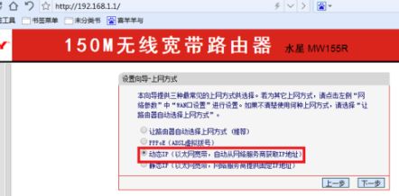

登录成功之后选择设置向导的界面,默认情况下会自动弹出,选择设置向导之后会弹出一个窗口说明,通过向导可以设置路由器的基本参数,直接点击下一步即可
根据设置向导一步一步设置,选择上网方式,广电宽带不用的是要选择“动态IP(以太网宽带,自动从网络服务商获取IP地址)”这点与其他运营商不同。然后点击下一步

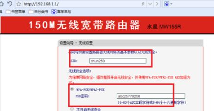

设置wifi密码,尽量字母数字组合比较复杂一点不容易被蹭网,密码一般都是8位以上。

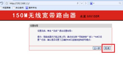

然后下一步,再确定。就完成设置了,就这么简单。

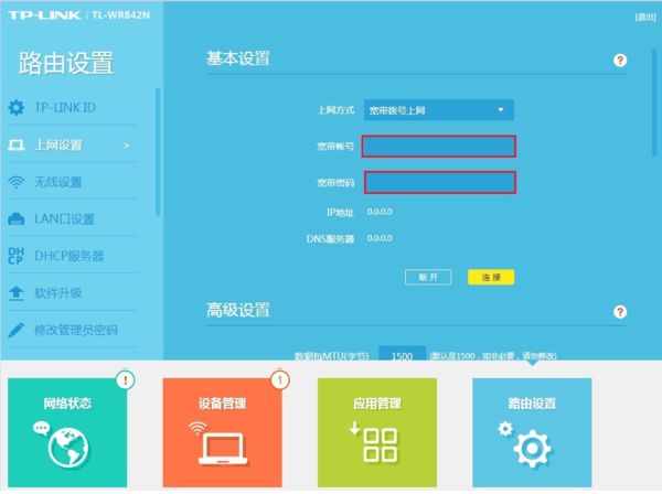

第三步:登陆路由器设置界面后,如下图所示;
第四步:点击“路由设置”,如上图右下角所示。
第五步:需要输入广电网络提供的宽带账号和密码,如下图所示。

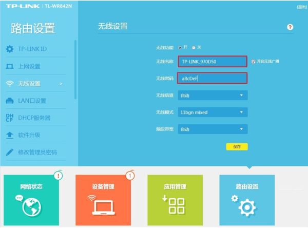

第六步:接下来就是无线网络设置了,也就是创建Wifi网络,主要填写Wifi名称和创建Wifi密码(密码建议尽量复杂一些,防止被蹭网),完成后,点击下一步继续。
第七步:最后可以看到设置完成提示,点击完成后,路由器会自动重启,经过上面的配置后,电脑就会自动向路由器"索要"IP地址,路由器也会在接收到请求后分配参数给电脑,此时打开浏览器,就可以正常上网了。
