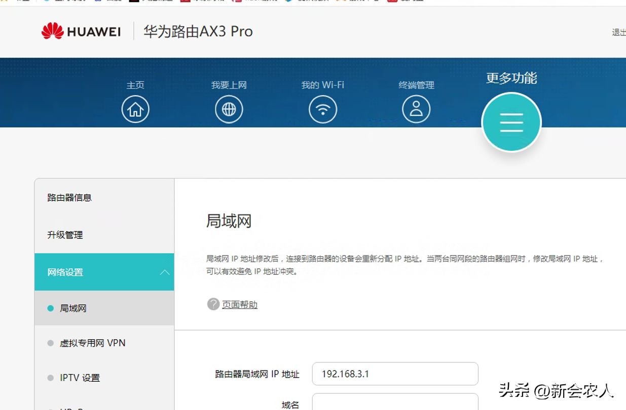

结果客户是有公网ip的。外网不能访问。进入路由器看看

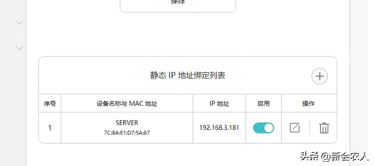

发现客户是用dhcp获取ip的。所以重启电脑 后,ip就会变了。我们现在绑定下这样下次就会自动分配这个ip

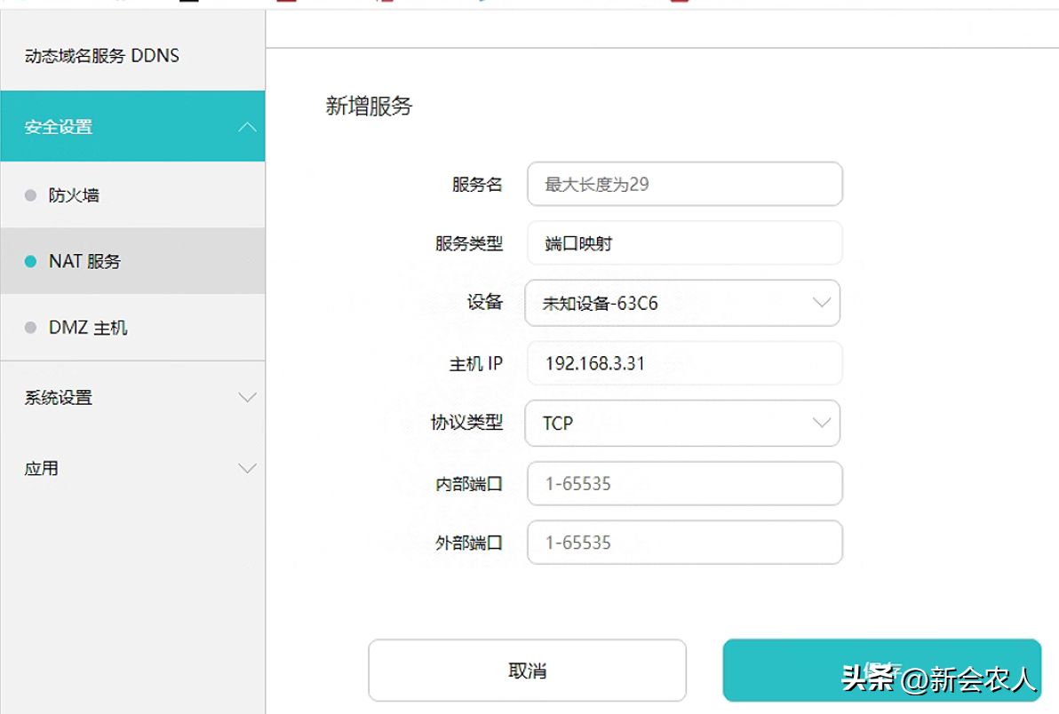

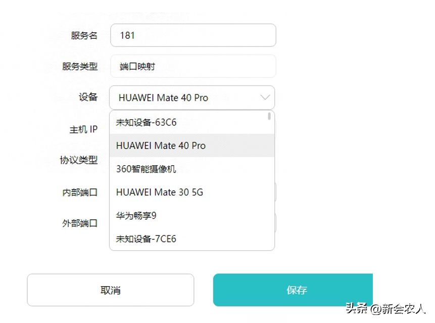

然后找到端口转发,这款路由器竟然主机 ip 不能自己输入,要自己选设备。客户设备有
