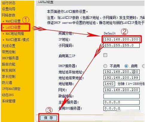

1、先将电脑连接从路由器的LAN端口,把从路由的IP地址改了。例如多数的路由器地址都是192.168.1.1,我们只要将从路由器IP地址改为192.168.1.10即可;

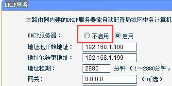

2、再在设置里将从路由器的DHCP功能关闭;

①、lan口设置,如果你有多个路由器,而且是第二台路由器,为了避免冲突(路由器1lan口IP:192.168.1.1),可以将此IP改为其它。比如修改为:192.168.2.1
在重启路由器,进入路由器的地址是:192.168.2.1了。

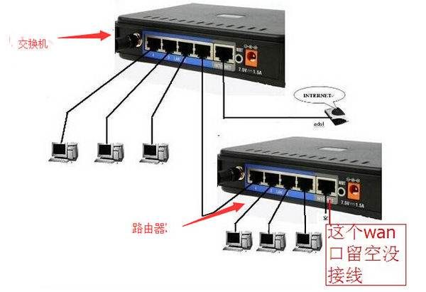

方法二:路由器做交换机使用。
1、路由器设置方法:
①、首先要空出wan口,所有的接线都接在lan口上。
②、关闭路由的dhcp服务。
③、修改路由的lan口ip地址(不要与路由器a的网段相同即可),修改IP为192.168.2.1.
