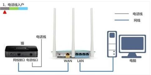

1.首先连接线路,可以参考下图

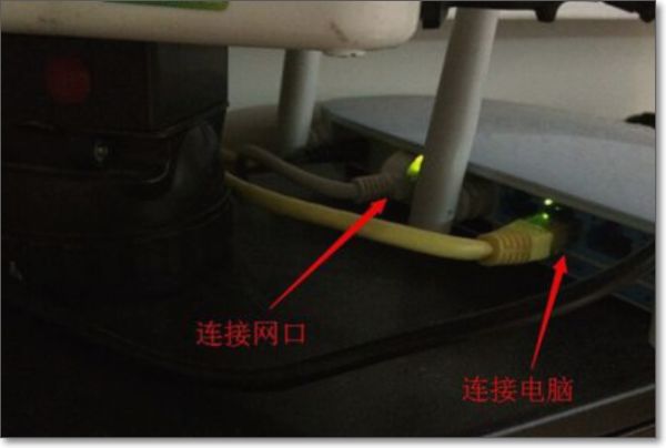

1、首先要把路由器的硬件连接好,如图所示,将网口和电脑通过路由器连接。这里要注意,网线一端连接网孔,一端连接到路由器的总线接口上;另一根网线一端连在电脑网口上,一端连接在路由器的任意支口上。

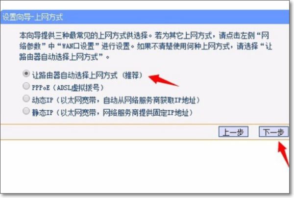

4、然后,点击“下一步”,来到网络搜索界面,根据自己的情况选择系统推荐的获取方式,如图所示,再继续点击“下一步”。

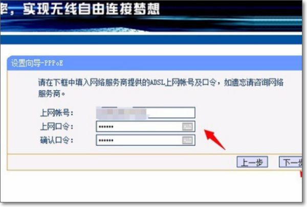

5、在搜索出来的网络中,需要输入自己开通互联网时自己家的宽带帐号和密码,如图所示。

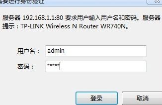

输入相应的帐号跟密码,一般新买来的都是admin
设置路由器载图3

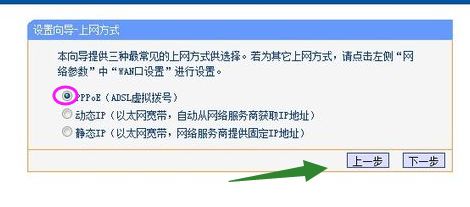

如果是拨号的话那么就用PPPoE。动态IP一般电脑直接插上网络就可以用的,上层有DHCP服务器的。静态IP一般是专线什么的,也可能是小区带宽等,
设置路由器载图6
选择PPPOE拨号上网就要填上网帐号跟密码。
完成后,点击下一步
设置路由器载图7
