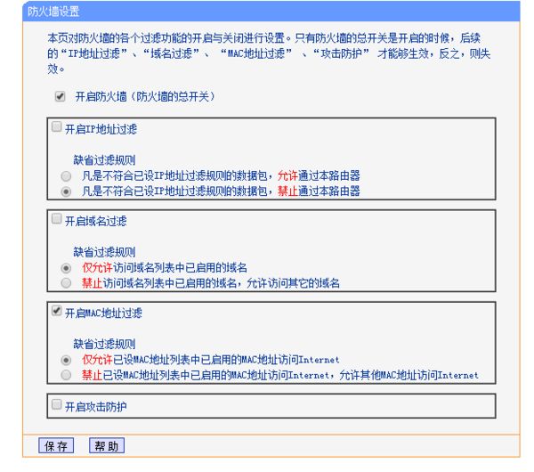

3、点击安全设置,点击勾选开启防火墙,点击勾选开启MAC地址过滤,点击禁仅允许访问mac地址列表中的mac地址访问internet,点击保存;

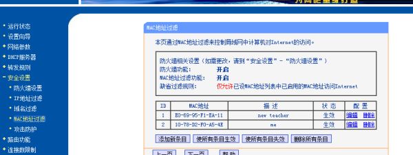

4、左侧导航栏点击mac地址过滤,点击添加新条目,将该mac地址添加到允许列表即可。

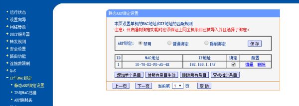

5、左侧导航栏点击ip与mac地址绑定,点击静态arp绑定设置,右侧点击强制绑定,点击保存;

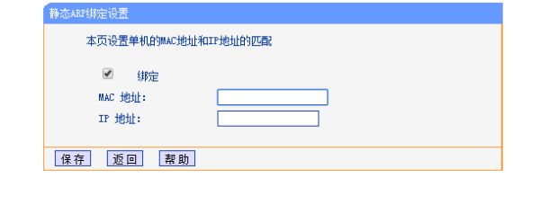

6、点击添加单个条目,勾选绑定,输入要绑定主机mac地址及其对应的ip地址,点击保存即可。
