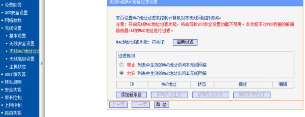

  点击无线配置,可以看到无线Mac地址过滤选项。
  选中无线Mac地址过滤选项,将过滤状态调为开启,过滤规则调为允许,然后点击保存生效,此时已经开启了Mac地址过滤功能。

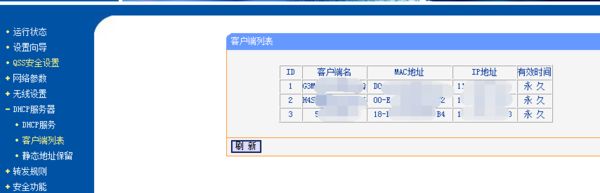

  接下来,将你想要添加的设备连入该无线路由器,打开网络参数——内网配置选项。
  在DHCP 客户端列表中复制你想加入设备的Mac地址。

5 记录需要允许的终端的MAC地址后,进入无线设置-无线MAC地址过滤-选择启用过滤,选择是允许还是禁止 列表中生效的MAC地址访问本无线网络-然后添加新条目中输入记录的MAC地址。状态为生效后保存。

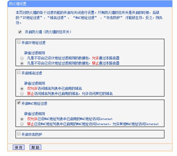

3、点击安全设置,点击勾选开启防火墙,点击勾选开启MAC地址过滤,点击禁仅允许访问mac地址列表中的mac地址访问internet,点击保存;

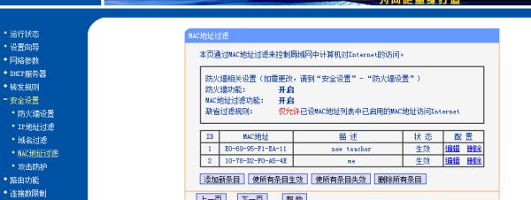

4、左侧导航栏点击mac地址过滤,点击添加新条目,将该mac地址添加到允许列表即可。

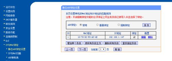

5、左侧导航栏点击ip与mac地址绑定,点击静态arp绑定设置,右侧点击强制绑定,点击保存;

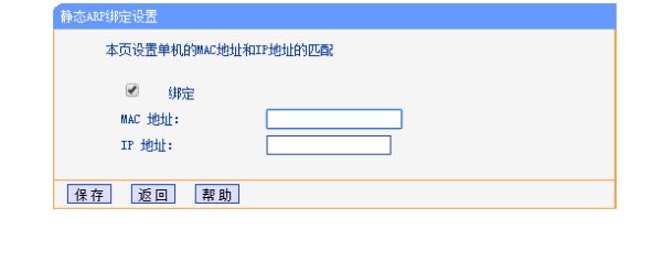

6、点击添加单个条目,勾选绑定,输入要绑定主机mac地址及其对应的ip地址,点击保存即可。
