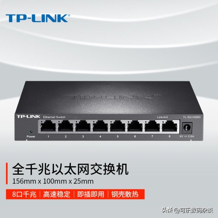

如果使用了交换机,需要注意交换机,选择全千兆的交换机,不要使用百兆交换机。目前2.5G的交换机也不贵,都可以根据实际需要选择。
尽量选择铁壳的交换机,被动散热更好
增加了交换机,也就多了一个设备节点,增加了了一个故障点,注意确保连线稳定,网线如果没有完全插牢,长时间的水晶头氧化等,都会造成网络不稳定 023117g6awi6ffqezxecwa.jpg 网线
