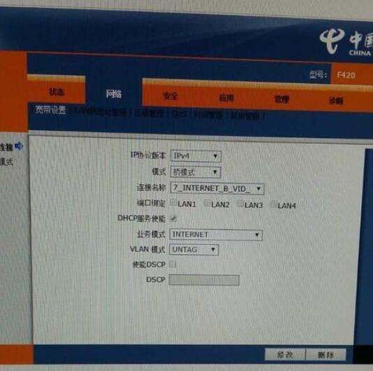

2、然后,首先将计算机连接到路由,但不要将light cat连接到路由,然后在路由接口中设置参数,将192.168.1.1更改为192.168.2.1,从而防止与192.168.1.1的冲突。
3、然后,路由器重新启动后,路由的WAN端口连接到光猫的LAN端口,路由的WAN参数设置为PPPOE拨号上网,然后所有计算机通过Internet访问Internet路由器,而不是直接连接光猫。
4、然后,在IE地址栏中输入192.168.100.1进入登录界面,输入用户名:telecomadmin account:admintelecom。进入管理界面。
5、然后,在左侧导航树中选择LAN> LAN端口工作模式,选择4个LAN端口,如下菜单LAN主机配置,192.168.100.1255.255.255.0,DHCP服务配置,启用DHCP主服务器,起始地址192.168 .100.2,结束地址192.168.100.254.

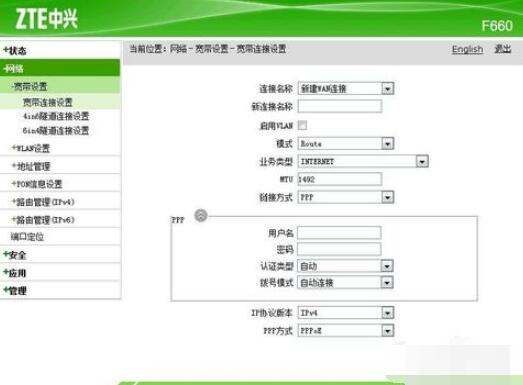

6、最后,在左侧导航树中选择“WAN> WAN配置”,选择连接方式为路由,VLANID并询问安装程序,802.1p 1.获取IP模式选择PPPOE,输入您的宽带帐号和密码,绑定项,选择要打开的共享LAN端口,启用NAT并测试是否可行。

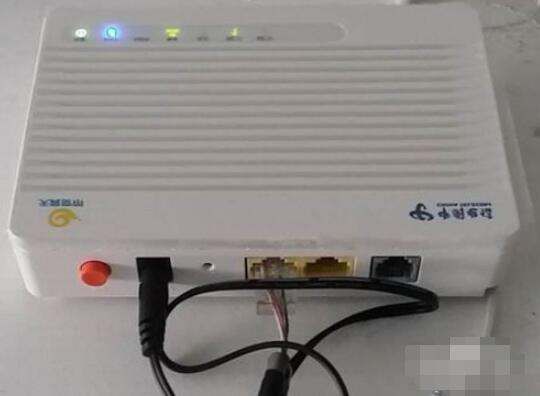

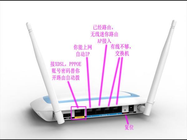

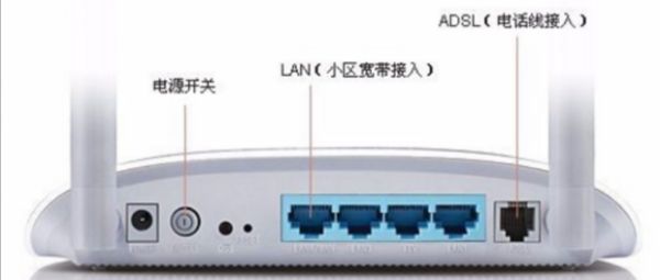

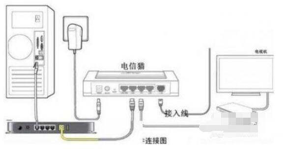

将无线路由器与设备连接:拔掉联通FTTH光纤猫,无线路由器接通电源,网线一端接路由器LAN端口,另一端接在电脑上。

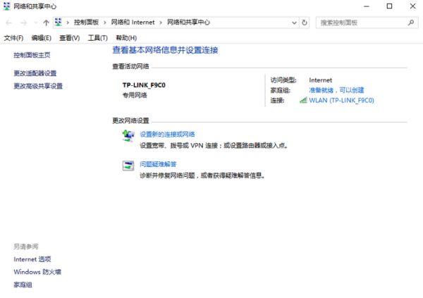

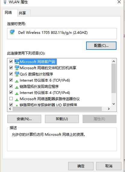

配置好电脑:打开“网络和共享中心”,点击左侧的“更改适配器设置”,点击“本地连接”,鼠标右键点击“属性”。
03

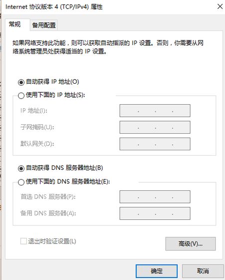

进入属性界面,双击“Internet协议版本4(TCP/IP)”。
04
选择“自动获取IP地址”和“自动获取DNS地址”,点击“确定”。

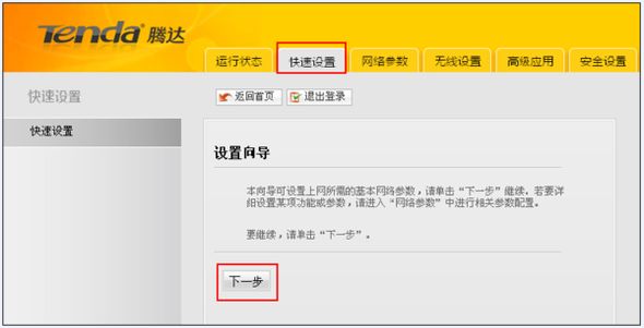

登录后点击右上角“高级设置—快速设置”进行配置。
07

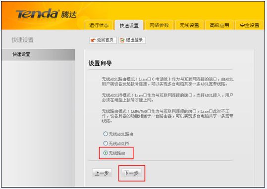

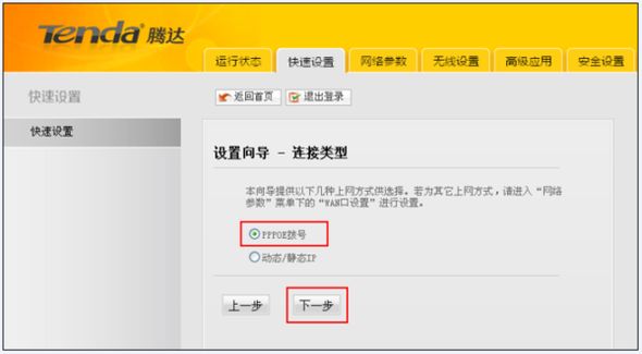

设置工作模式:选择“无线路由”,选择正确的“连接类型”接入方式“PPPOE”。

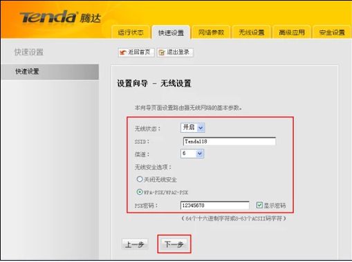

设置《无线参数》命名路由的“SSID无线网络名称”信道,再配置AP的无线安全--设置“无线密码”,点击“下一步”。

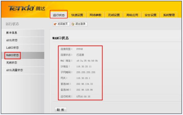

保存并重启后,查看“运行状态—WAN口状态”信息,如图所示就设置好了。

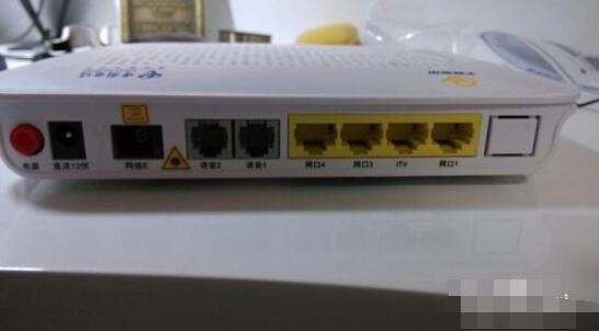

1.光猫LAN1口连接无线路由器A(做AP),用来平时家里的电脑和手机上网。这个很重要,很方便平时的使用。不然在当下,家里没有WIFI用要太可怕了!切记无线路由器要功率大一点,这样能让家里每个角落信号都很强。
2.先把无线路由器B设置好。可以设置成没有密码加密,绑定无线网卡MAC地址这个方法。这个就是看你个人自己的喜好,如果要加密也可以的。一定要先把B设置好才行哦!
3.猫LAN2(itv专用口)连接无线路由器B的LAN口(要注意不是WAN口)。这一步要注意的是LAN口和WAN口一定要分辨清楚,看仔细。否则是很容易看错的,这样后面怎么弄都看不了了。
4.机顶盒插入无线网卡,打开电源,按设置键进去设置界面,设置密码是10000.进去网络设置,选无线连接下一步,选择DHCP,再下一步无线网络设置,搜索到无线路由器B,确定后返回保存退出,账号和密码电信已经默认输入了,不知道的千万别去修改,不然估计电信客服都不知道你IPTV的账号。重启后就能进入播放页面啦!
5.EC1308能支持的都是型号很老的无线网卡了,采用RT2571/RT73芯片,这种网卡市面上基本停产了,淘宝上有,可以自己去搜,目前的最新的EC1308还是有无线网卡驱动的。用没有密码认证+MAC地址绑定的方式好像画面会流畅些(网上搜来的)。最好先设置好无线路由器B(iptv用的),再和光猫F420连接,不然网关地址就是F420而不是路由器的地址了。
