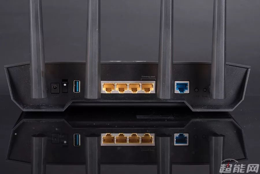

I/O接口方面,TUF-AX3000路由器提供有4个千兆LAN接口、1个千兆WAN接口和1个USB 3.0接口,DC供电为19V 1.75A的规格,带有独立开关。值得一提的是,路由器的LAN1接口有标注为“Gaming Port”,这表示该接口是经过特别优化的,连接在此接口上的设备会以游戏应用的网络连接数据为优先,以最大化对应设备的电竞与网游性能。

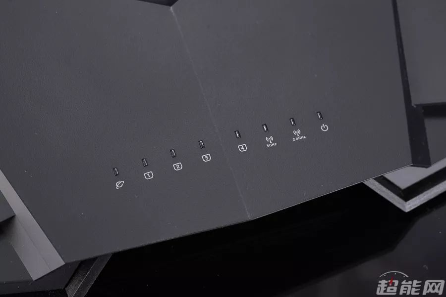

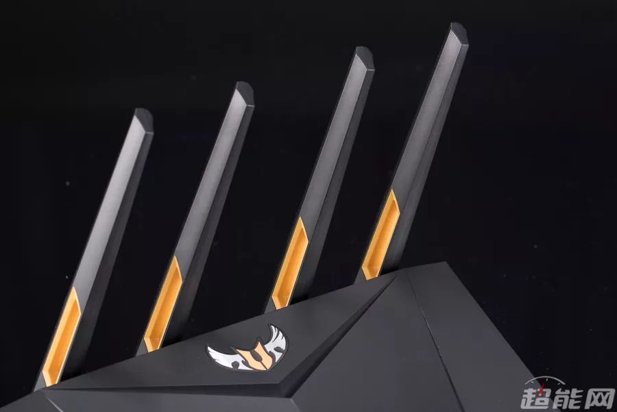

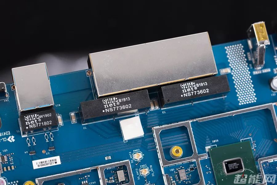

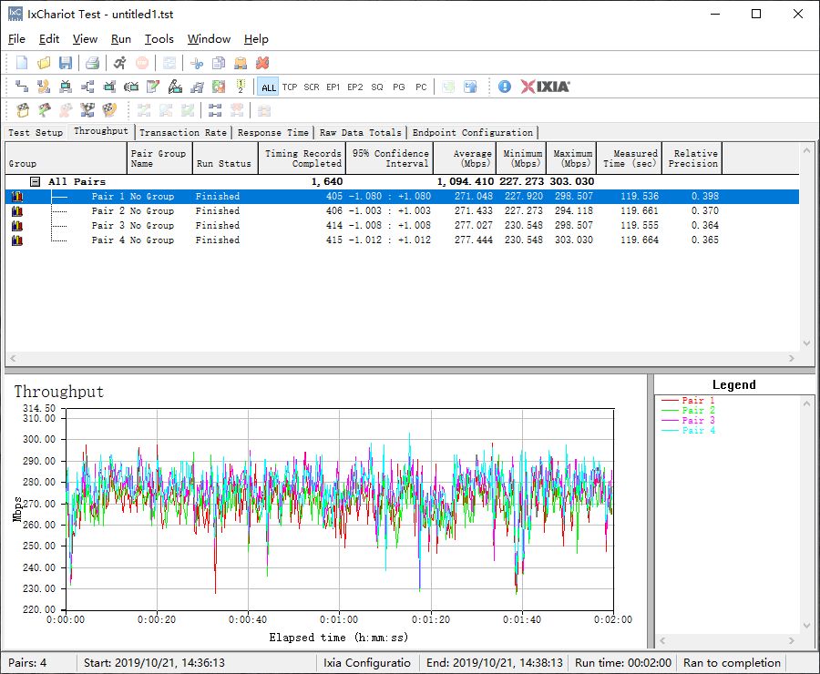

WiFi 6的优势主要集中在5GHz频段方面,因此我们这次的体验主要集中在5GHz频段上。为了让网卡与路由器的效能可以更好地发挥,这次我们是让AX200网卡通过5GHz频段网络同时与两台带千兆LAN接口的电脑传输数据的方式栏进行测试。从测试成绩来看,这样的设定下,TUF-AX3000路由器跑出了1170Mbps(LAN-WLAN)和1094Mbps(WLAN-LAN)的5GHz频段速率,这个成绩已经 超过了单个千兆LAN接口的速率,在目前大部分的使用环境中都不会造成速率上的瓶颈。 225450rmlsmask56r85e00.png

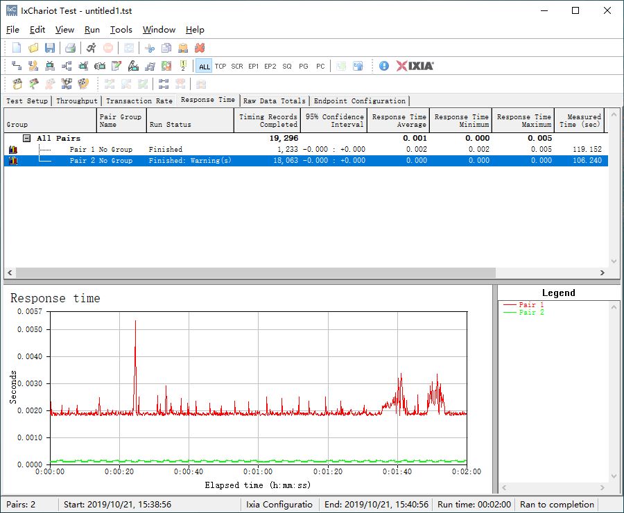

无线网络除了速率外,还有一个参数是比较影响用户使用体验的,那就是网络响应时间。我们对TUF-AX3000路由器+AX200无线网卡这套搭配进行了网络响应时间的测试, 在5GHz频段下的响应时间比较稳定,大部分时候都维持在2毫秒左右,偶尔会上升到5毫秒的水平,只是这点变化对于实际体验来说基本不存在差别,相比有线LAN网络也只是理论上的差别,基本可以忽略。 225451hcixxi699999ii77.png
只是2.4GHz频段下的响应时间就不够稳定了,这里与我们所在环境中2.4GHz频段干扰很大有一定的关系,但2.4GHz网络本身也确实不适合用于高强度的网络应用。从响应时间来看,TUF-AX3000的2.4GHz频段无线网络响应时间是在4毫秒到12毫秒之间,波动比较明显,如果是对网络响应时间不敏感的应用,这个表现并无问题,但是如果是对网络响应时间比较敏感的应用,例如即时对抗的网游,我们建议还是使用有线LAN网络或者5GHz频段网络为佳。
