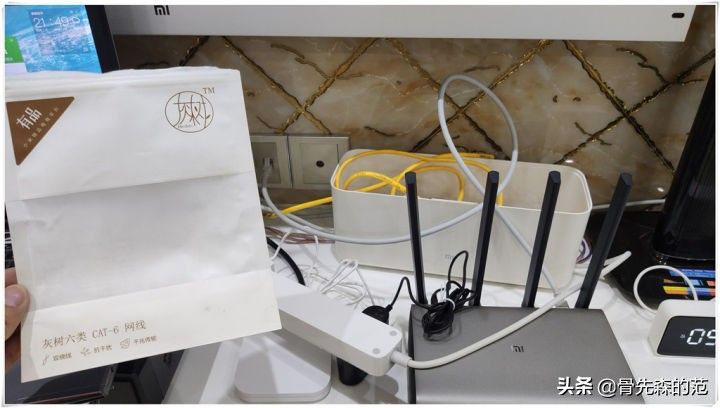

现在家里有一套房前期没做AP+AC网络布局,也是因为前期很多装修细节没做到位,比如:弱电箱的长度或者深度不够导致AC路由器无法放进弱电箱,造成网络布局的局限性,相信个别朋友也有过这样的烦恼。 023040o8yjmmm5cu7jymme.jpg
如果要改造的话,也是要一番的折腾,还要考虑很多美观问题,索性就先使用小米路由器Pro作为网络中心,可见要布局全屋无线漫游前期的设计很关键,不知道未来会不会布局这样AP+AC的网络设备?
在使用小米路由器有段时间后,最近小米出了款AIoT路由器AX3600,有点想买收到其他维修同行的一台过来换掉小米路由器Pro(AC2600),所以心血来潮想先测试下家里的网络带宽如何,再来决定要不要入手收到其他维修同行的一台。 023040v451nu47qq17w7ob.jpg

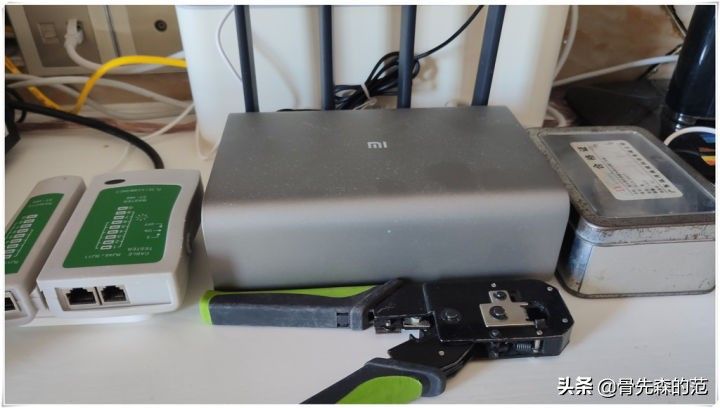

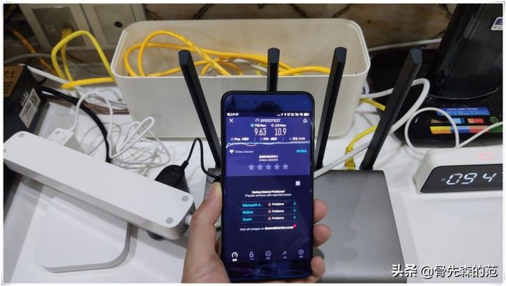

用手机下载了SPEEDTEST后,开始测试网速如何,结果一测,什么网速才10M,原来我用10M网速已有一年(去年回来福建老家的),简直不敢相信,傻傻用着龟速的带宽,也是醉了,直觉让我也不淡定,开始检测起龟速网速的问题所在,因为原先家里弱电箱的网线都是水电工做的,所以没去注意具体的准备好网钳/测线仪/千兆水晶头,开始检修。 023041hlghvvgtevy7qm7m.jpg 023041zmlg2l5ccvlvhgoc.jpg 023041y1t02w1il1czg4tc.jpg

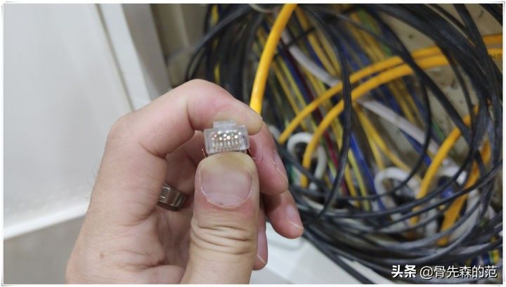

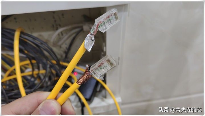

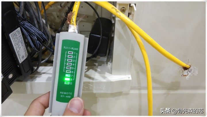

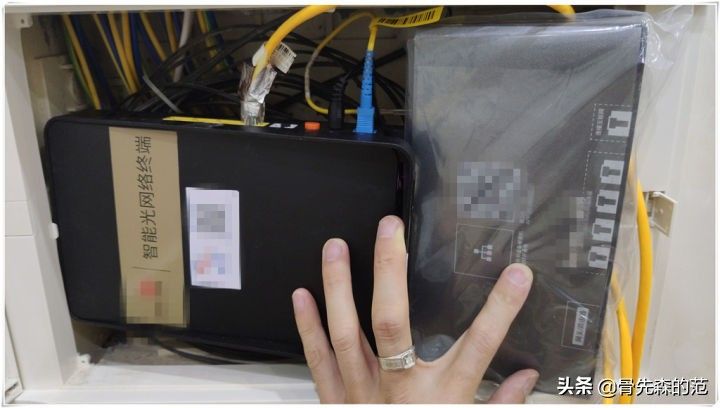

1.光纤进线/网线汇集都在弱电箱里,打开弱电箱检查网线接口情况,不可思议,通到客厅超六类网线的水晶头是百兆接口,还有是主卧/次卧/客卧居然是1236四条线接法,这位水电工也太敷衍了事,如果装修时候在家的话绝对扣他工钱,来气地把网线都重新做了千兆水晶头,然后用测线仪再测试下客厅网线通信情况,八个灯都亮,重新把网线接在光纤路由器的千兆网口,再测试下,居然还是10M网速,问题不在网线接口上。 023041pgp5wxm32el3wez0.jpg 023041nnzou7jb5ualbalf.jpg

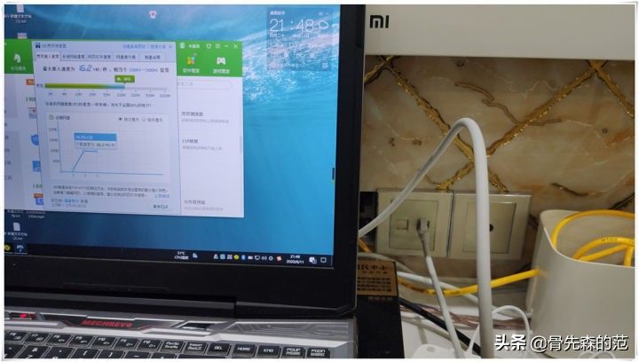

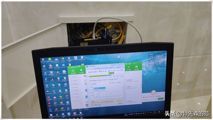

2.拿来一条网线和收到其他维修同行的一台笔记本,插在光纤路由器千兆网口上,用笔记本测试下是不是光猫的问题,网速可以跑到16.6M/S,相当于100M-200M带宽,然后再用网线接客厅网线面板那端,用笔记本再测试下,网速一样,证明光纤猫和网线都没问题了。 023042bxzcb6q3r30787nr.jpg 023042i3fgo8f33ogfo8b3.jpg 023042tnj2522wnfn559f2.jpg 023042kedne8qu7c87ieie.jpg

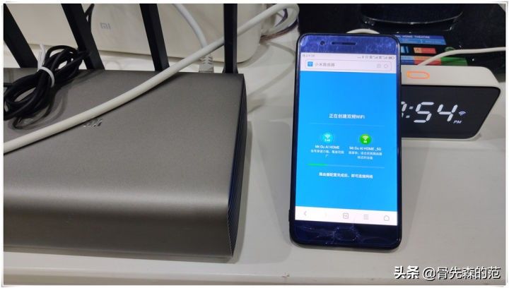

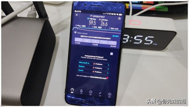

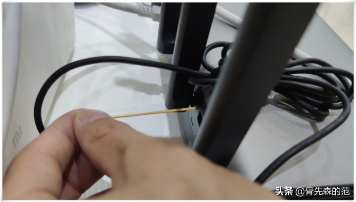

3.那么接下来要考虑路由器的问题,有可能是路由器本身质量问题,再来就是固件问题,首先拿来牙签对着小米路由器Pro的重置口(Reset)长按三秒放开,等待恢复重新设置网络,然后用“小米WiFi”App绑定设备,设置好网络参数,手机再连接WiFi进行测试,终于可以跑到59.5Mbps,这一测也就知道家里带宽差不多就是100M光纤,不知道是运营商分时段限速还是怎么的,回头得去反应下。 023042wh6zlreeygpc8ley.jpg 023043brzulwnr5gtwnrg2.jpg
经过一步一步检修,终于把网速问题解决了,根据小编100平套房使用环境反馈,这款小米路由器Pro在客厅基本是866Mbps千兆连接速率,如果是在主卧/客房关上门也能有433Mbps速率,不过在次卧和厨房只能有260Mbps速率,在门外信号就降到1格,速率只有130Mbps,可见如果要实现全屋无线千兆漫游网络的话,确实要考虑AP+AC模式,不知道新出的小米AIoT路由器,能不能有更好的WiFi覆盖性能,真想买台测试看看,后续小编还是会把网络改造成AP+AC网络模式,我们后期在持续更新分享。
