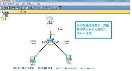

1、打开Cisco Packet Tracer模拟器。
2、绘制单臂路由的拓扑图。

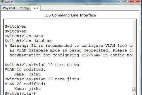

3、接下来给交换机配置Vlan,分别配置Vlan10 命名为 caiwu,Vlan20 命名为jishu 。
Switch>en
Switch#vlan database
Switch(vlan)#vlan 10 name caiwu
VLAN 10 modified:
Switch(vlan)#vlan 20 name jishu
VLAN 20 modified:
Switch(vlan)#

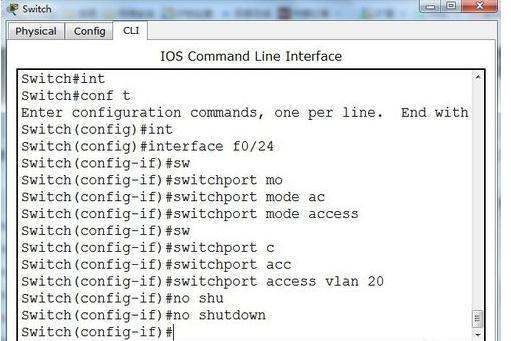

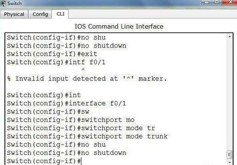

4、将相应pc连接的端口加入相应的Vlan中(f0/23加入Vlan10,f0/24加入Vlan20),并且设置接口为access模式,设置f0/1为Trunk模式。
Switch>en
Switch#conf t
Switch(config)#interface f0/23
Switch(config-if)#switchport mode access
Switch(config-if)#switchport access vlan 10
Switch(config-if)#no shutdown
Switch(config-if)#exit
Switch(config)#exit
Switch#
Switch#conf t
Switch(config)#interface f0/24
Switch(config-if)#switchport access vlan 20
Switch(config)#interface f0/1
Switch(config-if)#switchport mode trunk
Switch(config)#

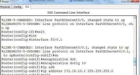

5、Switch设置好了,设置Route。
6、Router>en
Router#conf t
Router(config)#interface f0/0
Router(config-if)#no shutdown
Router(config-if)#exit
Router(config)#interface f0/0.1
Router(config-subif)#encapsulation dot1Q 10
Router(config-subif)#ip add
Router(config-subif)#ip address 172.16.10.1 255.255.255.0
Router(config-subif)#exit

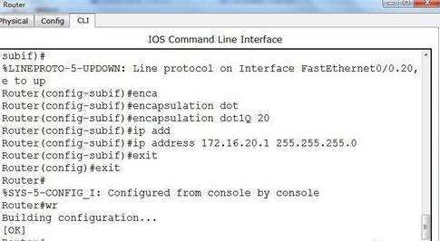

Router(config)#interface f0/0.20
Router(config-subif)#encapsulation dot1Q 20
Router(config-subif)#ip address 172.16.20.1 255.255.255.0
Router(config)#exit
Router#wr
Building configuration...
[OK]
Router#

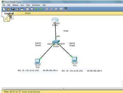

7、设置完成之后,交换机与路由器的配置现在已经配置好了。
8、可以观察到图中的每个接口的指示灯变为了绿色,说明可以通信了。

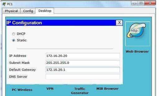

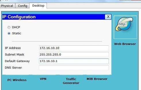

9、最后来测试一下。
10、设置PC0与PC1的ip地址。

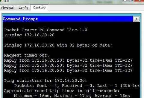

11、然后利用ping命令测试连通性,成功。
