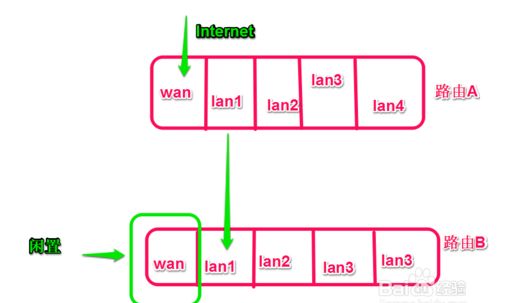

1,首先看一个全局图,B为第二个路由。
2,单独把路由B接到电脑来设置,B的wan口先不要接,只用lan接到电脑。

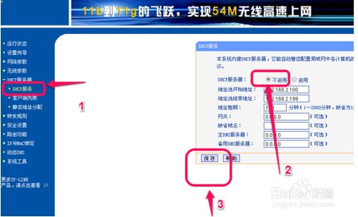

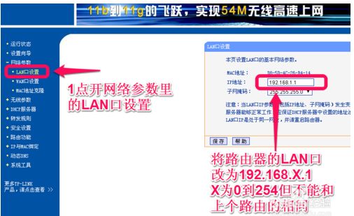

3,浏览器打开路由器B的管理界面,,改B路由lan口IP地址。
4,关掉B路由的DHCP功能。
5,AB路由器的连接方法,在B设置完后,B的wan口闲置(也可不闲置)。
6,B如是无线路由,照常设置,最后B的LAN口接到A的LAN口成功。

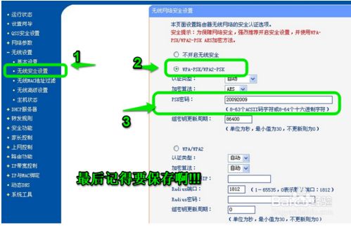

4、然后再设置一下SSID、加密方式和密码;
5、保存、重启;

1、先将电脑连接从路由器的LAN端口,把从路由的IP地址改了。例如多数的路由器地址都是192.168.1.1,我们只要将从路由器IP地址改为192.168.1.10即可;
2、再在设置里将从路由器的DHCP功能关闭;
