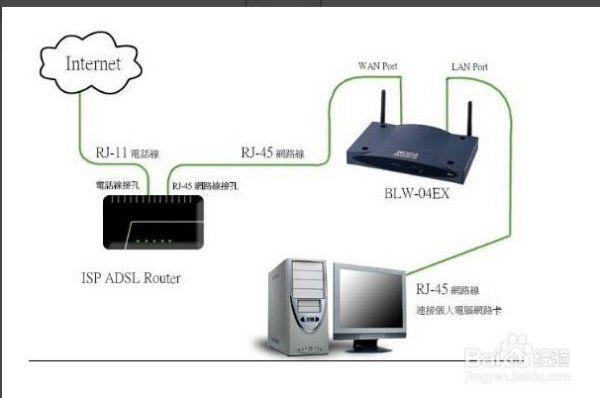

1、首先将路由器和电脑连接在一起(具体连接方法都很简单,要升级路由器肯定会这个,所以这里不说方法)

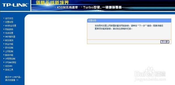

2、然后登陆你的路由器系统

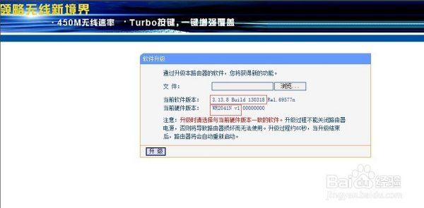

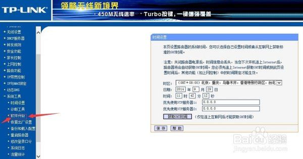

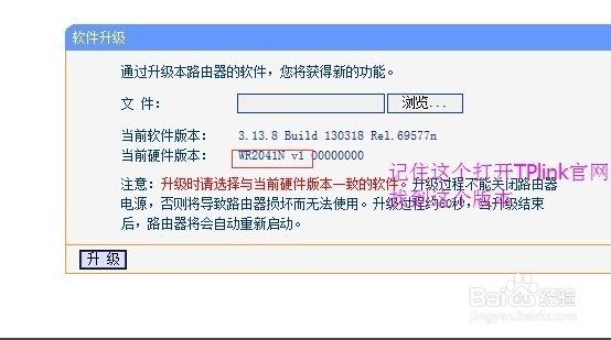

3、然后点击系统工具——软件升级

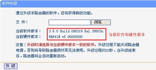

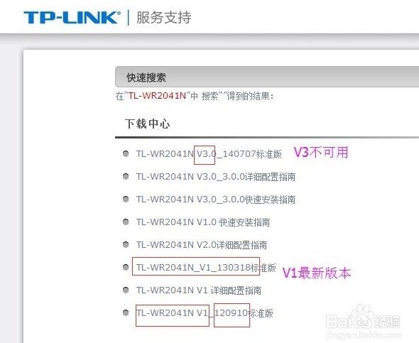

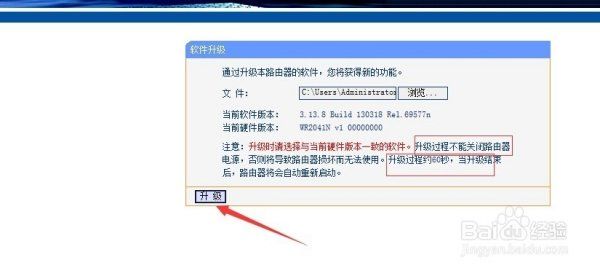

4、然后查看一下当前路由器的硬件版本和软件版本,一定要注意硬件版本是V1还是V2还是V3等,以及软件版本这里是20130318说明是13年3月的版本,而且版本只能对应硬件的V1版本,如果你安装硬件V2的软件就会提示报错的,无法安装上去的
5、然后记住型号以及硬件版本号,然后到路由器官网

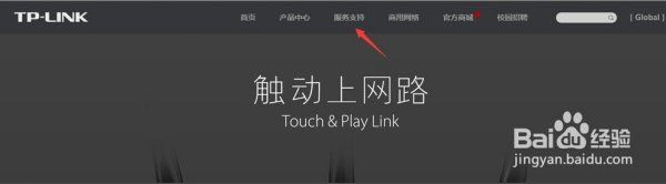

6、到官网以后点击“服务与支持”

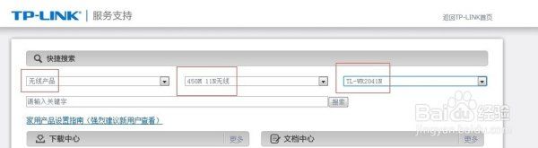

7、选你对应的产品型号,最后点击搜索就可以了

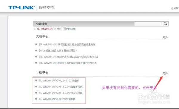

8、搜索以后,如果没有找到你对应的版本,就点击更多
9、然后找到对应的文件下载就可以了

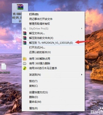

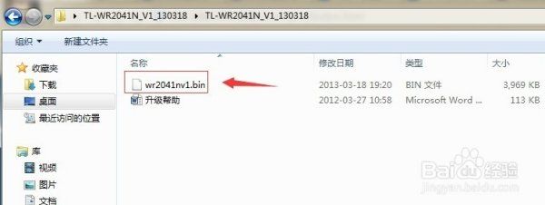

10、下载完以后将文件解压出来

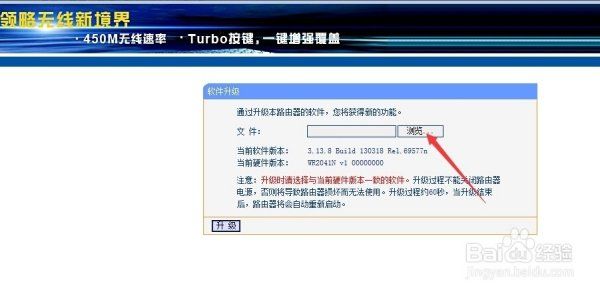

11、然后再到路由器里边点击浏览,然后找到刚才解压的文件夹打开
12、然后选择里边的bin文件就可以了
13、最后一步点击“升级”就可以,在升级过程中,千万不要关闭路由器,很有可能导致升级失败,导致路由器变砖头,所以切记。

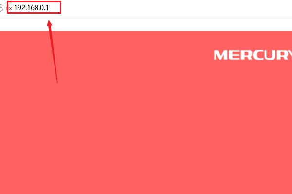

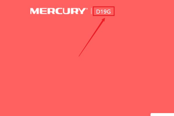

1、在浏览器地址栏中输入路由器地址,进入路由器登录页面。
2、在路由器登录页面即可查看路由器型号。

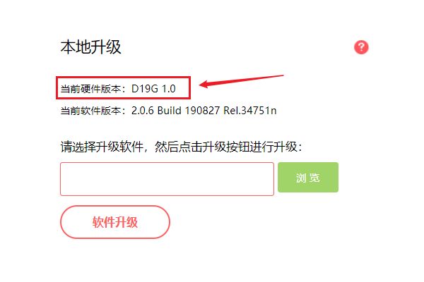

6、点击软件升级选项。
7、在软件升级里,即可查看路由器硬件版本。

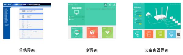

查看路由器当前的硬件和软件版本需要登录路由器的管理界面查看,目前TP-LINK路由器分为三种界面风格,查看路径也不相同,三种界面风格如下图:
说明:新界面和云路由器界面比较相似,区别在于在主界面右下角如果有二维码的图标,说明设备是云路由器,没有就是新界面。
传统界面:
登录路由器的设置界面,点击“系统工具”>“软件升级”,对应页面上有硬件版本和软件版本的描述。此方法适用于较早的路由器型号。如下图:

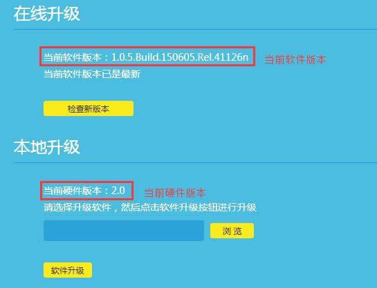

新界面:
登录路由器的管理界面,在首页点击页面上方的“高级设置”,如下图:
点击“设备管理”>“软件升级”,对应页面上有硬件版本和软件版本的描述,如下图:
云路由器:

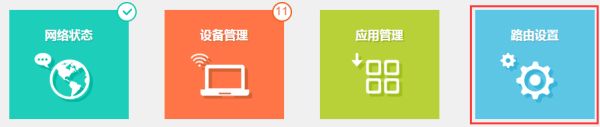

登录路由器的管理界面,在首页点击页面下方的“路由设置”,如下图:
点击“软件升级”,对应页面上有硬件版本和软件版本的描述,如下图:
